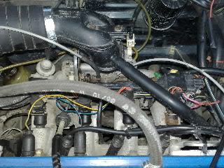

Возможно ли на мой NZ поставить вместо инжектора карбюратор?
Станет ли он от этого мощнее? :P
Без серьезной переделки-нет!У распред-вала для карба и впрыска разные фазы газораспределения.Мощность упадет однозначно.Бензин жрать-однозначно.Пример товарищ поставил на ауди 100 карб солекс,сняв механический впрыск,результат расход до 15 литров,разгон-гуано,поменял по причине кончины форсунок-теперь репу чешет как назад все вернуть. :x
Благодарю за ответ! :beer2:
Значит "заморачиваться" не буду. Будем ездить как есть. :fignya:
