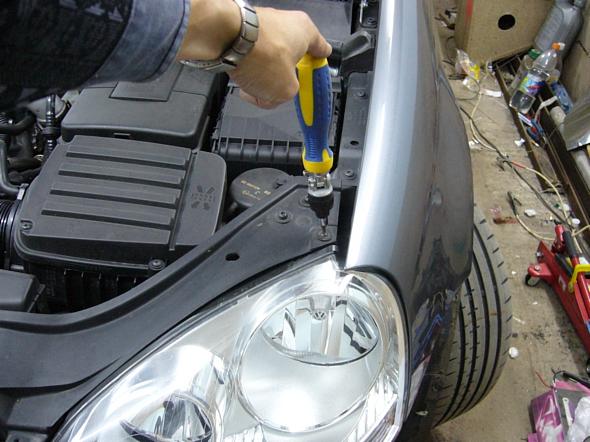

Открываем капот и откручиваем звездочкой 2 винта, крепящих решетку вверху, возле фар. На Рис.1 показан процесс у левой фары, у правой аналогично.

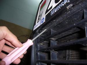

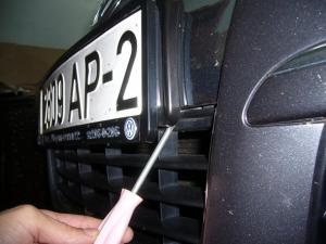

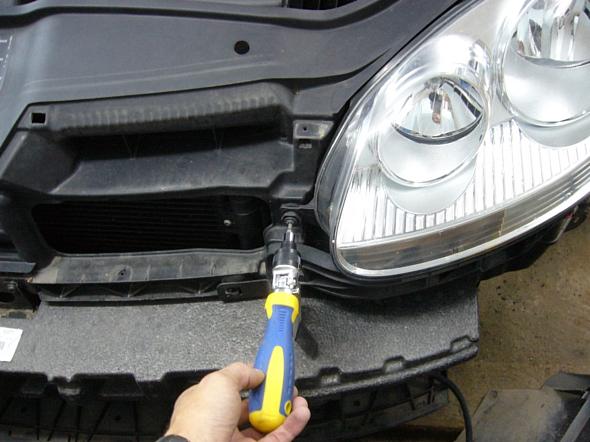

Матюкнувшись на грязный пол, становимся на колени и заглядываем под рамку номерного знака. Там 2 винта, справа и слева за рамкой, откручиваем их крестовой отверткой. Закручены винты по косой, отвертку держим, как на Рис.2 и Рис.3. Саму рамку снимать не нужно.

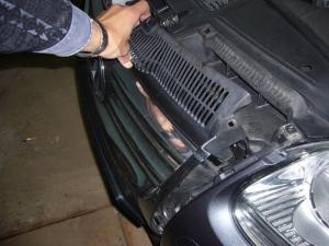

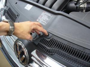

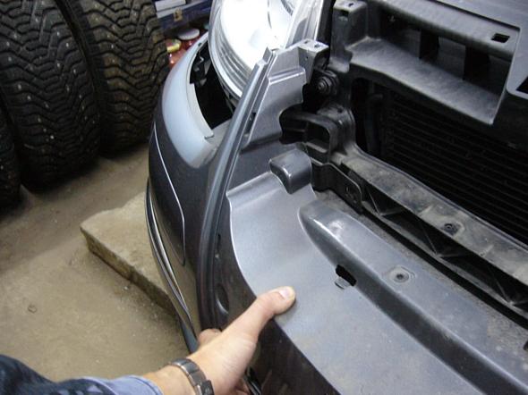

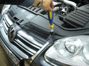

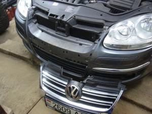

Теперь, сверху решетки по обе стороны от эмблемы VW находим 2 защелки, как на Рис.4, отщелкиваем их и поддевая руками вверх-и-вперед верхнюю часть решетки отводим решетку вперед, как на Рис.5. Всё, решетка снята. Установка - в обратном порядке.

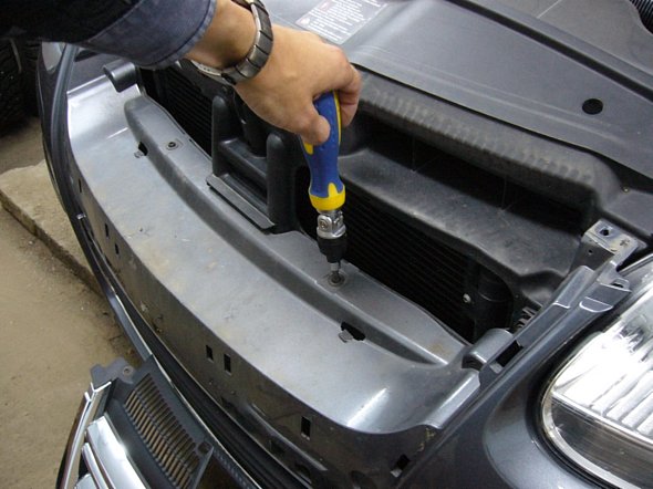

Откручиваем звездочкой 2 винта, находящихся на верхней части бампера, между фарами, слева и справа, как на Рис.7.

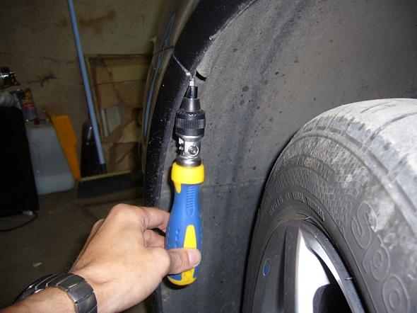

Заводим двигатель, выворачиваем колеса вправо, присаживаемся к левому колесу. Откручиваем звездочкой винт крепления верхнего угла бампера к крылу. Внимание! Этот винт находится в углублении, вкручен вверх и виден, если смотреть в арку снизу вверх. Т.е. откручиваем, как на Рис.8.

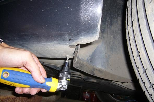

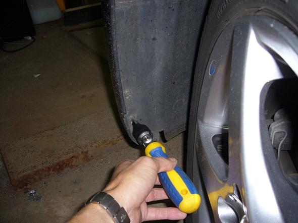

Далее, как на Рис.9 откручиваем винты, крепящие бампер к пластиковому подкрылку. Их 4 штуки, на рисунке показан нижний. Итого слева, в арке, мы откручиваем 5 винтов. Не путайте их, тот что откручивается как на Рис.8, с шайбой.

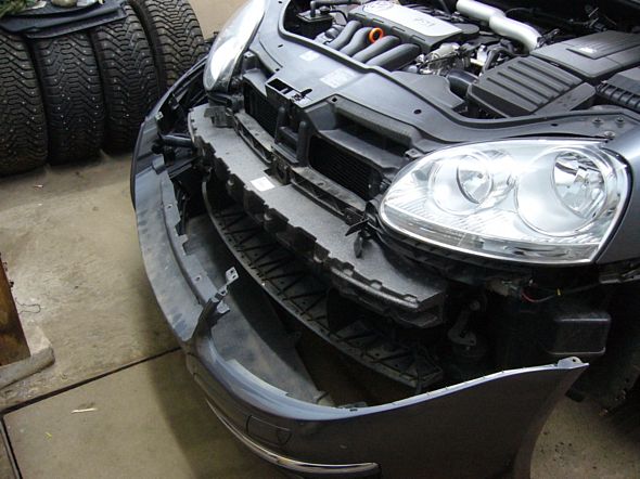

Теперь, подходим спереди к машине, беремся за бампер и покачивая, легко стягиваем бампер вперед, как на Рис.11. Аккуратно кладем его рядом. Вот и всё.

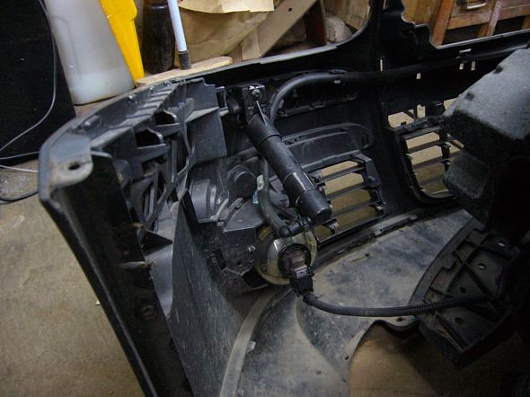

На Рис.13 с обратной стороны бампера видна противотуманка, к ней подходит провод, и цилиндр фароомывателя, к нему идет шланг.

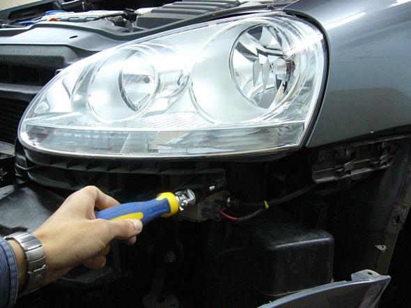

Заглянули под фару, увидели винт нижнего крепления, как на Рис.16 выкрутили. Итого 3 винта. Чуть поворачивая фару вытаскиваем ее вперед.

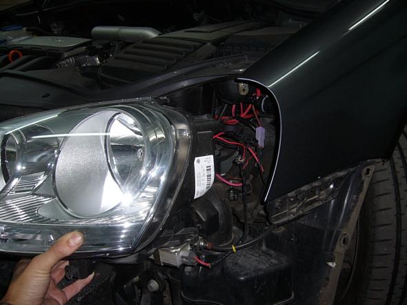

Да, перед снятием фары не забудьте отсоединить разъем ее питания, из моторного отсека.
Справа аналогично. Вот и всё, сборка в обратном порядке.
