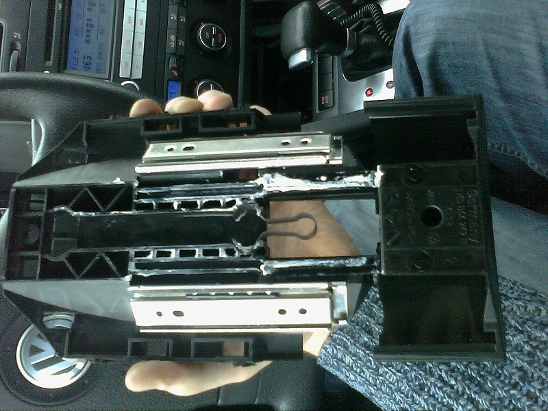

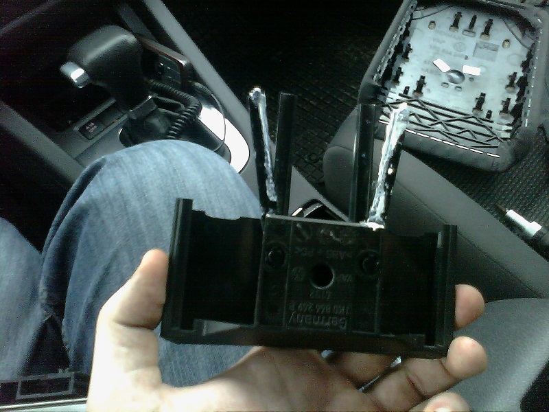

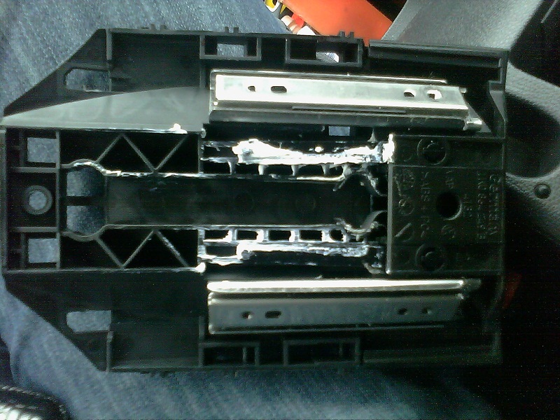

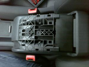

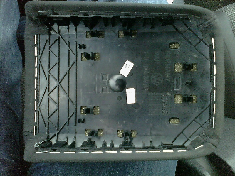

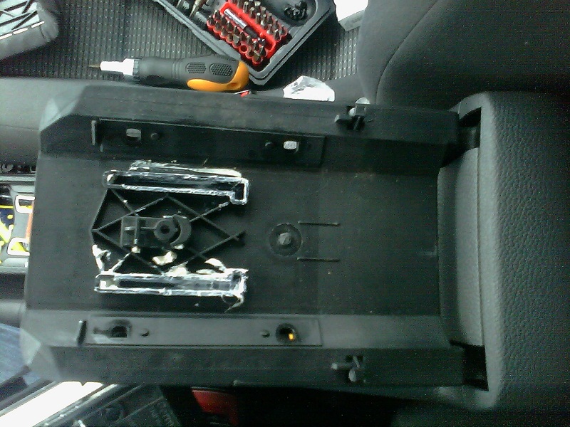

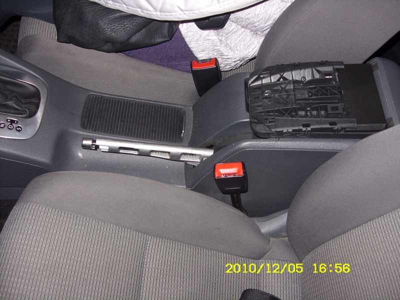

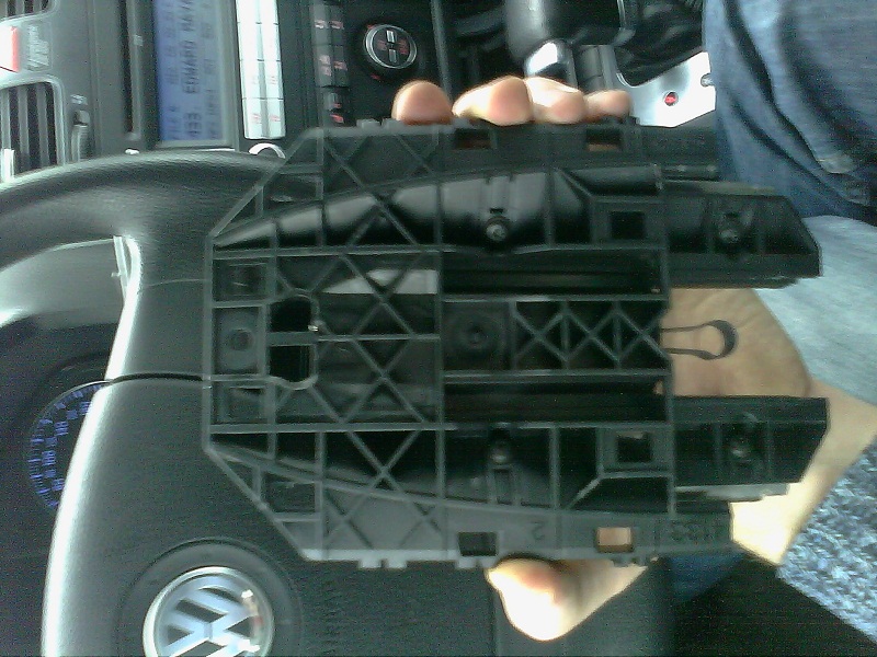

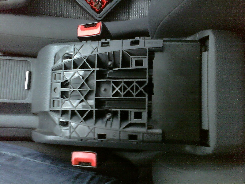

Felix 5 Жалоба Опубликовано: 4 декабря 2010 Разобрал крышку подлокотника .... Поделиться сообщением Ссылка на сообщение Поделиться на других сайтах
