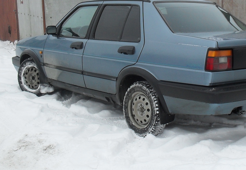

незнаю как у Венто но я поставил на свою Джетту 2 1990 г пружины от пассат Б2 (на EMEX код RC5215) новые вышли по 500 руб за шт. задняя часть приподнялась и стала значительно жёще )))
приколись, до этого всё ей собирал а если хоть один чел садился то вообще рог брызговики по асвальту ))
