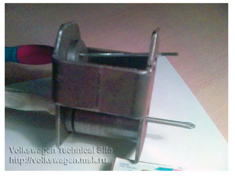

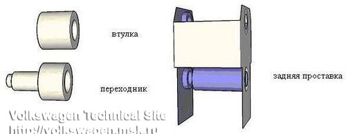

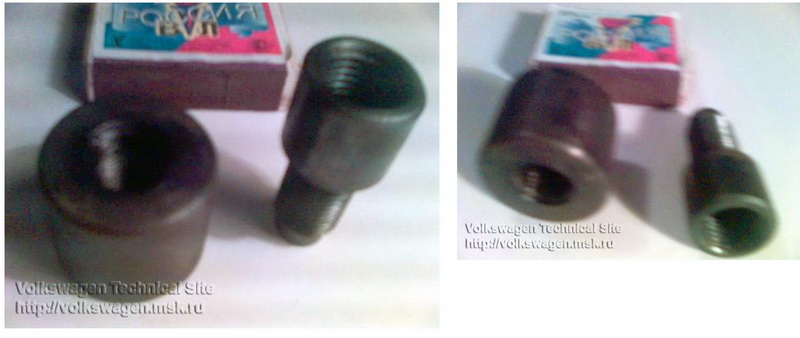

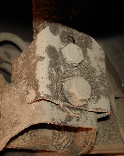

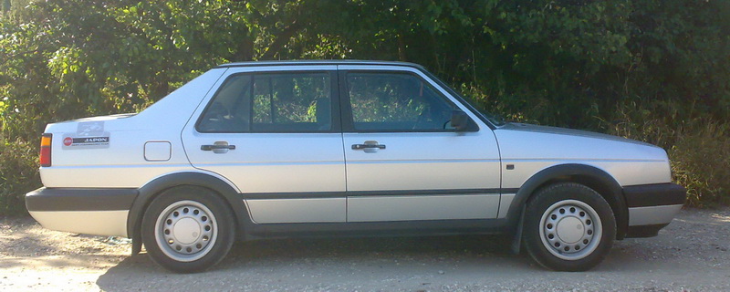

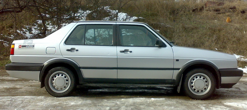

esse791 0 Жалоба Опубликовано: 26 января 2011 Всё о поднятии на сайте : Форум Volkswagen Technical Site -> Ремонт и обслуживание VW, Audi, Skoda, Seat -> Подвеска Я сам поднял и передок и задок воспользовавшись вот этим классным способом :.doc только на задок купил от девятки готовые проставки и обрезал их по форме подтачивая по месту болгаркой (покупать только из толстого железа, не тонкостенные) + вместо резины 185/60 R14 поставил 185/65 R14. Было так (Багажник пуст) Стало. Поднять задок можно ещё , переставив болт в верхнее отверстие, это ещё + 2 см. У меня тоже примерно вот так. Поднял без фанатизма, аппарат смотрится как с конвейера, сохранив мягкость хода, т.к. жесткость стоек осталась прежняя. Поделиться сообщением Ссылка на сообщение Поделиться на других сайтах
