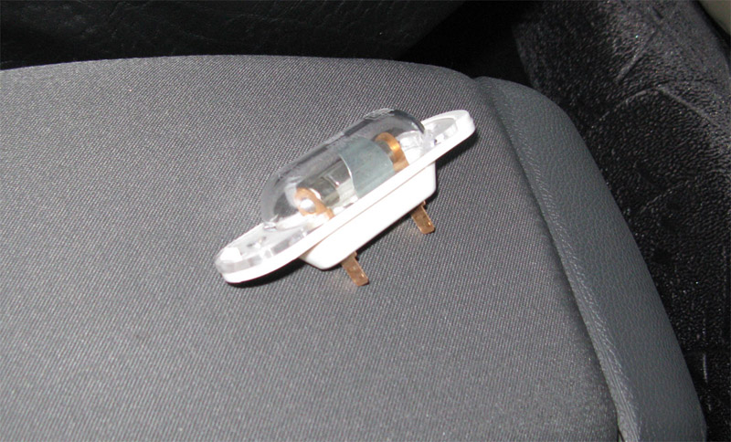

Штатная подсветка нормально весь багажник не освещает, а с учетом того, что установлен самопальный «карман», который до верху забит всякой всячиной, ночью с левой стороны (а особенно спереди) вообще ничего не видно. Хотел сначала купить такой же плафон и установить в левой нише, но когда узнал, сколько он стоит, чуть не о.....л. Поэтому в магазине из того, что было, выбрал фонарик от ВАЗ-2110 (либо тоже от багажника, либо от номеров, не знаю) и поставил его в центре. На предыдущей машине (VW Vento) фонарь тоже был в центре сверху – очень удобно.
Вот это чудо:

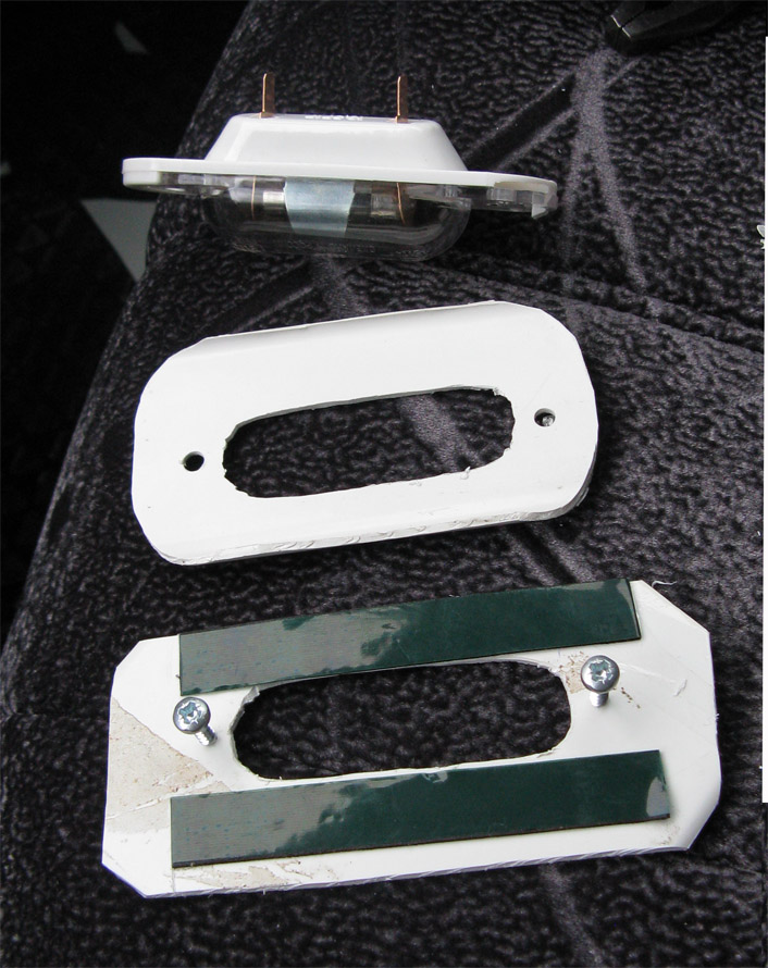

Прямо в машине из куска пластмассы вырезал вот такие заготовки:
Коротенькую пластинку подогнал по размерам под «посадку» окошка в «потолке» багажника, проковырял отверстия под саморезы крепления фонаря (чтобы свободно проходили). На более длинной отверстия только наметил для вкручивания саморезов, наклеил двухсторонний скотч, чтобы фиксировал, ну и не было скрипа-стука-смещений.

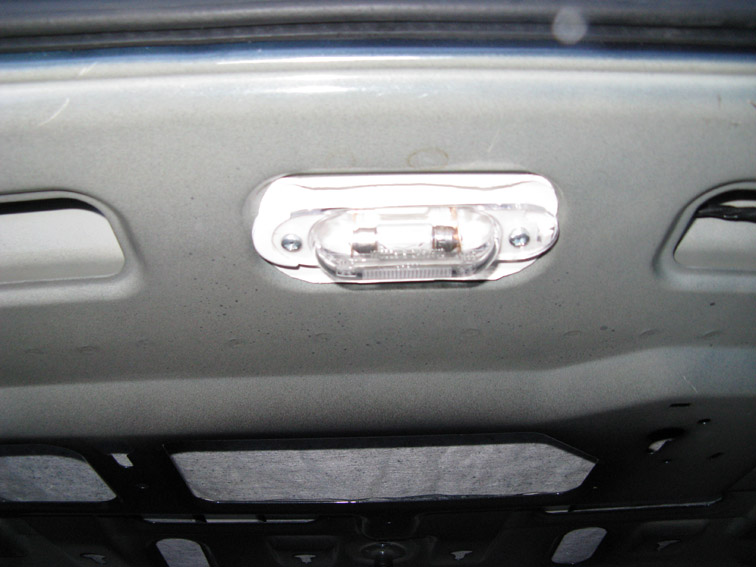

Далее все элементарно: более длинную пластину со скотчем (им вниз) вставляем в среднее прямоугольное окошко в «потолке» багажника, вторую пластину совмещаем с ней отверстиями, приклеиваем на скотч, вставляем в отверстие фонарик с присоединенными проводами и прикручиваем саморезами. Получается, что пластмаски между собой «зажимают» металл полки-«потолка» и фиксируются саморезами фонаря.
Провода (дополнительно заизолированные) проводим по «желобу» к штатному фонарику под обшивку багажника, соединяем с проводами штатного фонаря, тем самым избавившись от «сумерек» в багажнике.

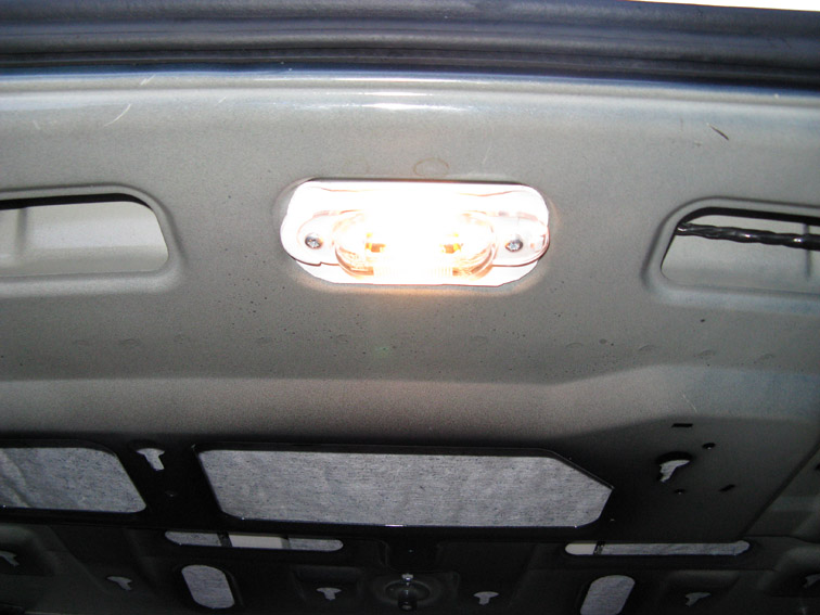

Вот сие безобразие на своем новом месте:
