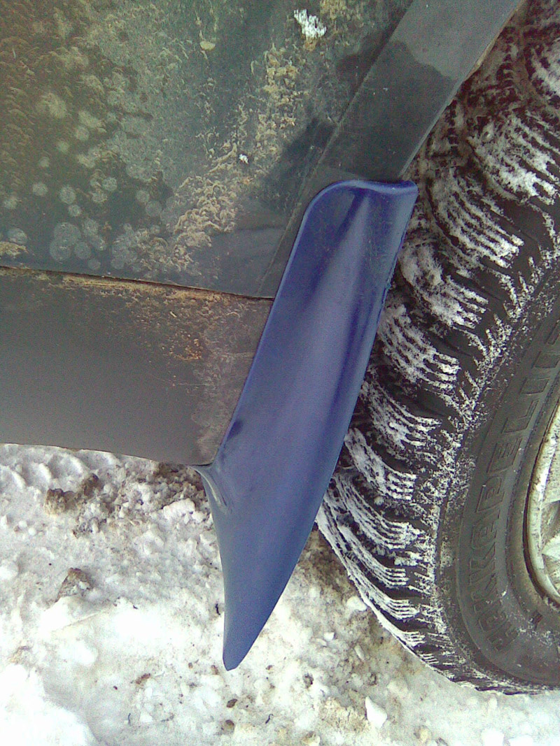

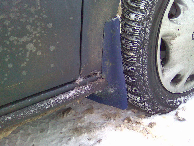

На перед хорошо встают и универсальные (у меня Триада, в автокемпе 175 руб) на штатные винты "подкрылка".
Чуть подрезал под молдинг, вставил под подкрылок и зафиксировал штатными винтами.

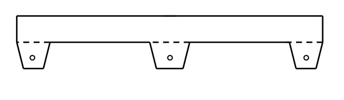

С задними сложней из за широкой полки бампера, но выход есть. Мне под руку попался отрезок толстой канализационной пластиковой трубы. Она плотная и в то же время довольно элластичная. С помощью лобзика и ножниц по металлу вырезал такой крепеж:

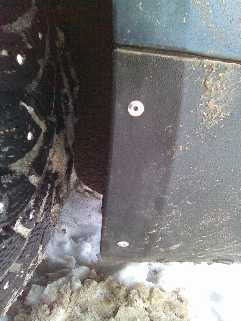

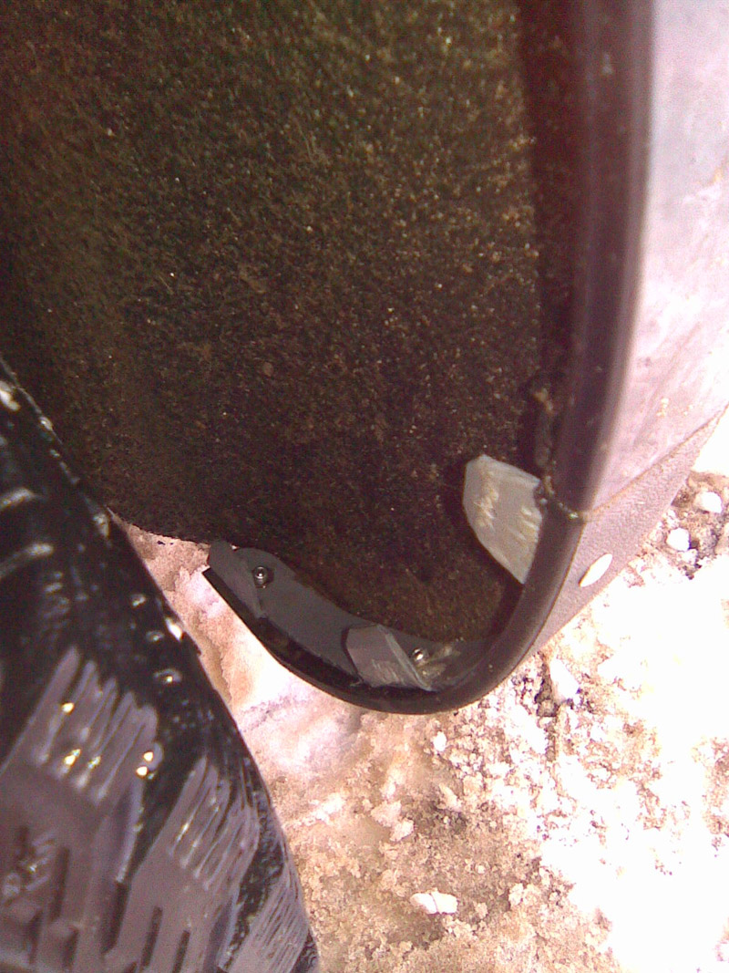

Дальше греем и сгибаем по пунктирным линиям "ушки" с отверстиями. В итоге после установки с помощью шуруповерта и заклепочника на машину выглядит как-то так.
Это шляпки заклепок на бампере.

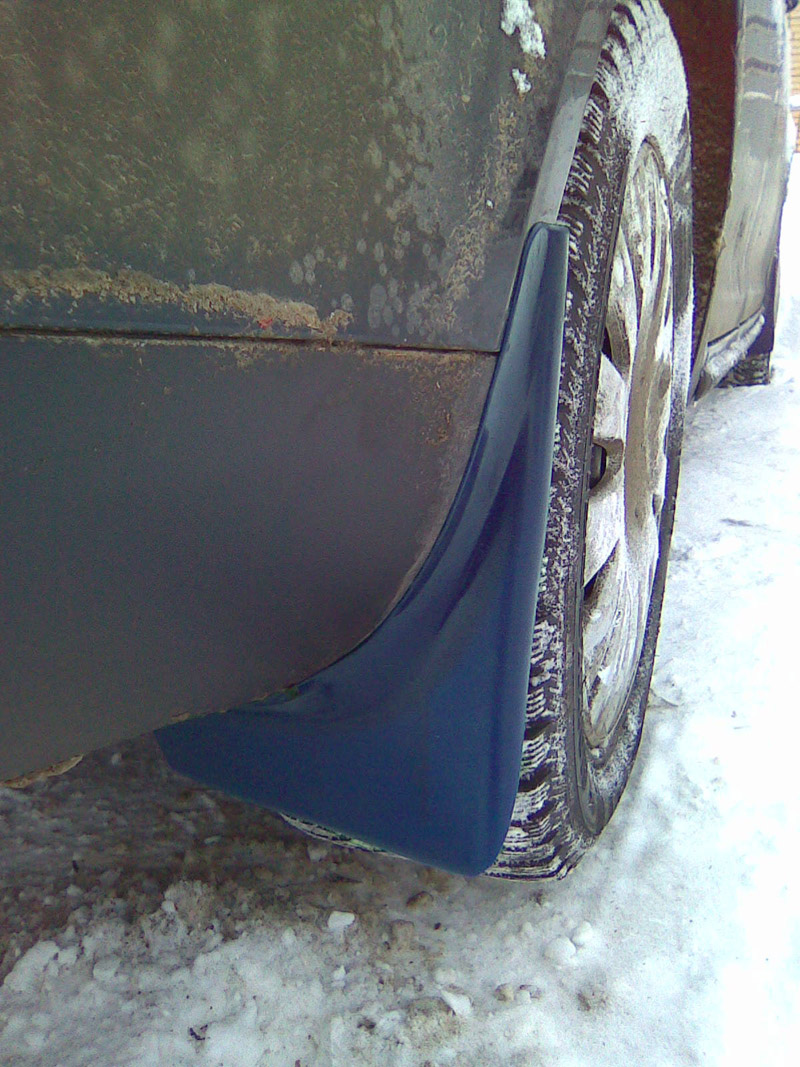

Они закрываются краями брызговика, и после его прикручивания саморезами в отверстия "ушек" итог выглядит примерно так:
Даже если снять задние брызговики, то отверстия диаметром 3-4 мм не заметны, если не знаешь, что они есть ине присматриваешься.
