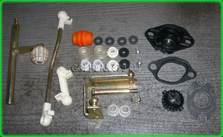

А можно полный список по номерах, или купить данный комплект у Вас. Заранее благодарю.
насколько я понимаю тут 2 или 3 комплекта?искал в инете  тоже ремкомплект,выдает только по 3-4 детали в комплекте,а на картинке много деталей.Или есть такие ремы?
