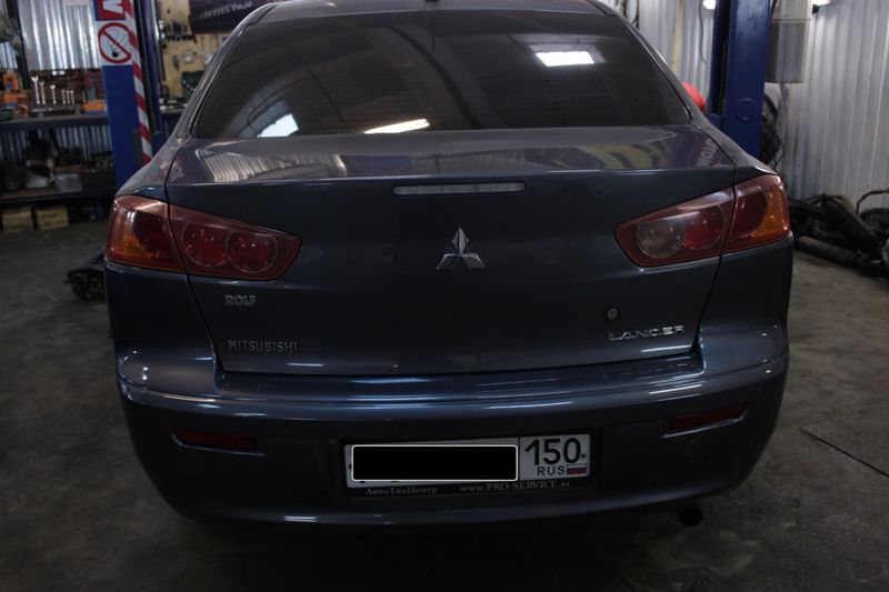

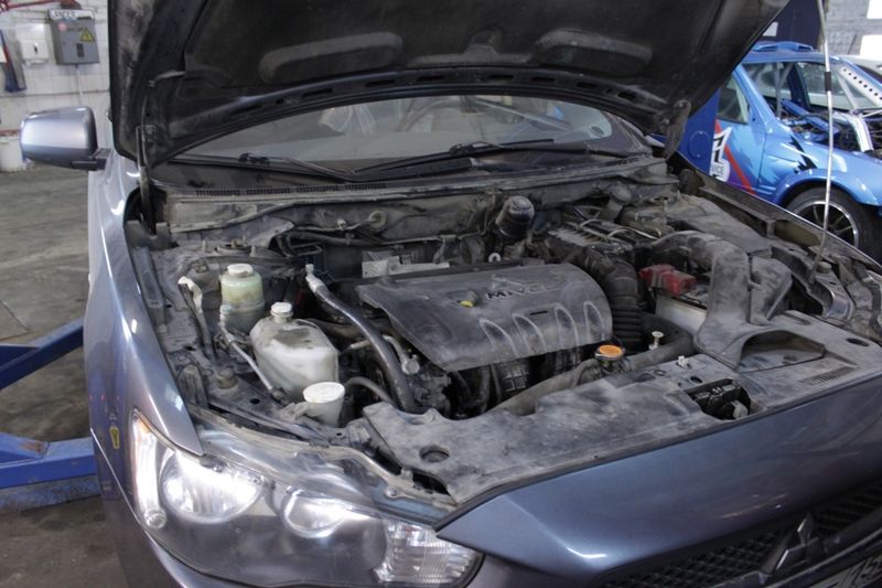

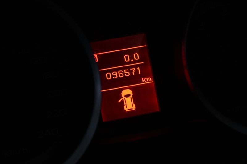

Собственно совсем недавно к нам приехал автомобиль марки Митсубиси Лансер 10-го поколения с нестандартной
проблемой у человека по его словам что то случилось с мотором.

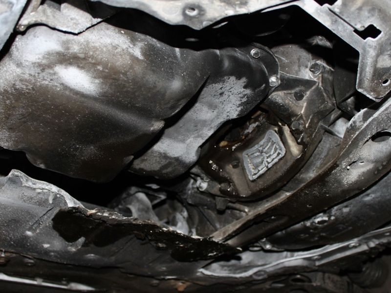

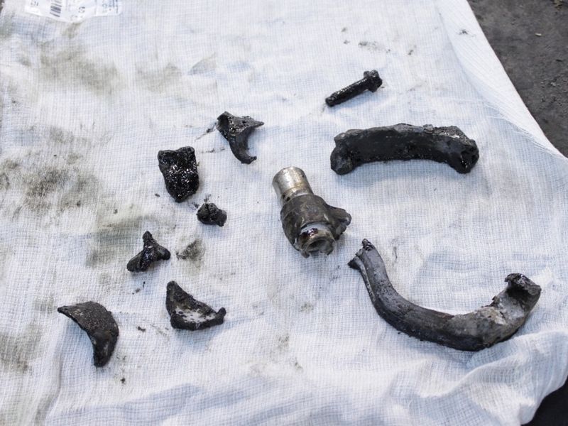

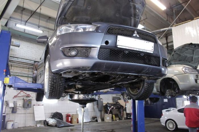

Подняв машину, снимается защита картера…и что Мы видим.
Пробит поддон мотора.
Мой вопрос первый, и не замедлительный, ЭТО КАК?
Владелец стоит и спокойно отвечает, после чего диалог небольшой:

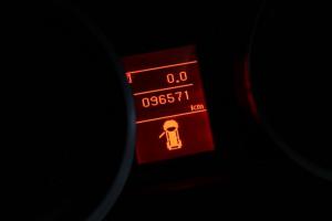

-Да я почем знаю, уже как неделю лампочка давления горит, ну я как то не обращал на нее внимания.
-Как Вы так ведь она говорит о том что мотору масло нужно
-Я то думал что она просто предупреждает и все, горит и горит чего париться.
Нахожусь в реальном недоумении, после чего меня просто убивают.
-Да и я совсем не понимаю как так могло случиться, ведь Американцы ездят и по более без замены масла и ничего
не случается, а я всего 40 тысяч не менял масло и вот тебе на…
Я конечно встречал разные случаи запустивших владельцев свои моторы, о них позже, но такое…первый раз.
Больше убивает хладнокровие владельца и не пробиваемое спокойствие.

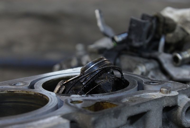

Мне официалы насчитали 330 тысяч за ремонт только, но по моему дороговато…и плюс запчасти.Это его слова. Наш ремонт с новым мотором встал в два раза дешевле, это понятно благо на Митсу есть все запчасти.

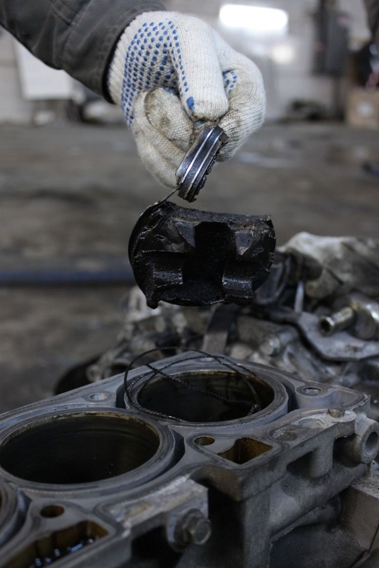

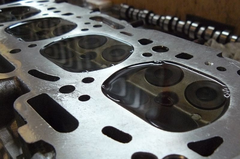

После разбора увидели головку, которая так же под замену, все выгнуло( Последнее Т.О было давно(
И вот прошло три дня работы, машина снова работает как новая, даже жалко отдавать ее обратно((

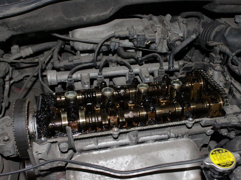

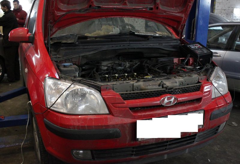

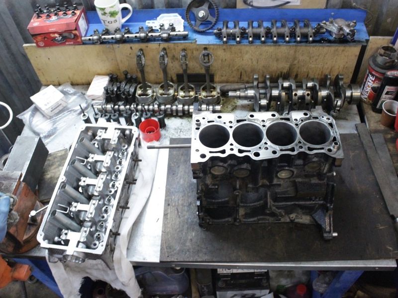

А что еще было? Вот например Хендай Гетц
Владелец молодая девушка, которая не разбирается видимо ни в чем что связано с машинами.
Как в анекдоте когда масло заливают по крышечку, но наоборот.

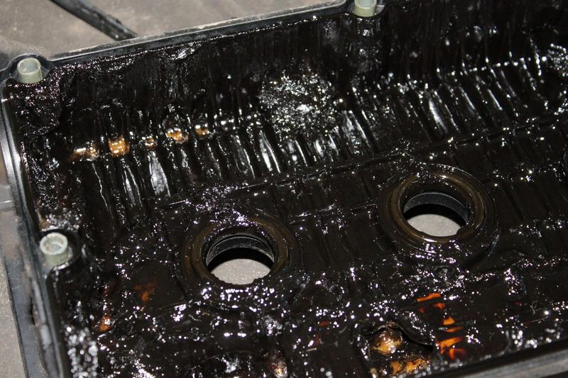

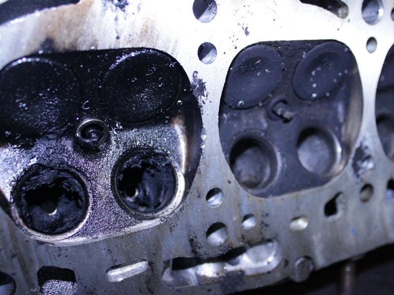

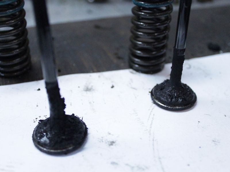

Она просто решила САМА! заменить масло!

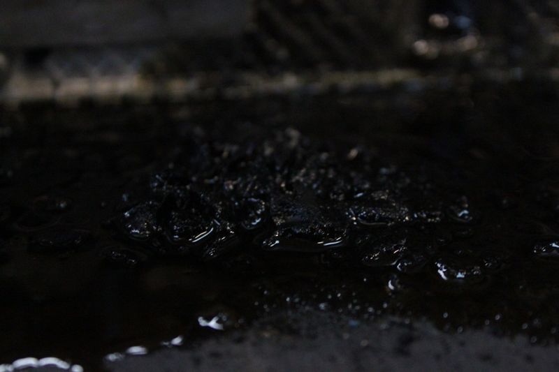

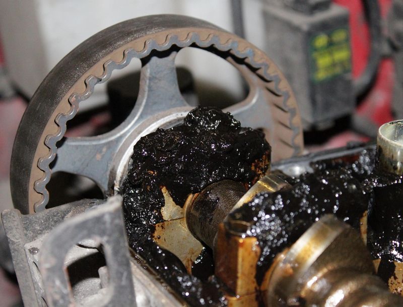

Залила дешевую минералку, без замены фильтра…
после трех дней машина перестала заводиться, и как только схватывает издает не понятные звуки.
в итоге вот что видите…
Самое обидное что от полной промывки с разбором она отказалась, сказала что слишком дорого 15.000р
Гарантий никто не дал что мотор стуканет.
Как могли помыли ей головку и прочее.
Три дня езды и мотор клинит…увы…

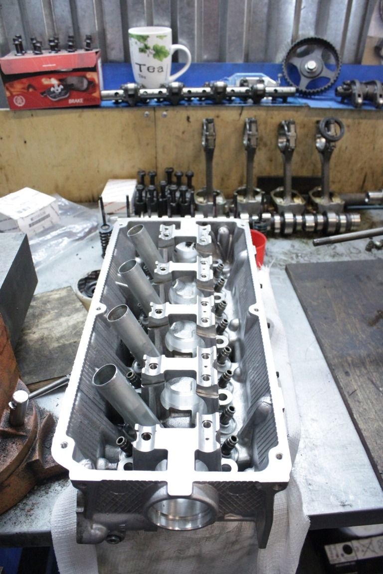

Лансер 9 с мотором 1.6 в том же исполнении, но на нем мы перебирали мотор, а что было до:
