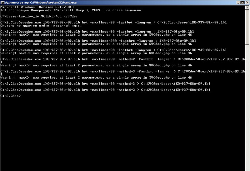

вот для того чтобы прочитать файлик с расширением *.clb и нужна утилита svcdec
как воспользоваться утилитой:
скачать тут
- Pаспаковать в C:\svcdec\
- запустить CMD(командная строка)
командой
- >cd C:\svcdec\
переходим в папку с распакованной утилитой и запускаем команду:
svcdec.exe 1K0-937-08x-09.clb brt -maxlines=50 -method=2 > C:\SVCdec\Users\1K0-937-08x-09.lbl
Примечание: я предварительно создал папку User.
на выходе получаем из clb файла читаемый файл lbl
Пример команд в командной строке:
