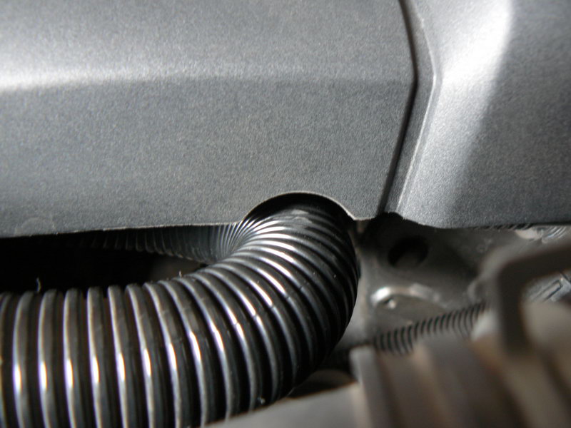

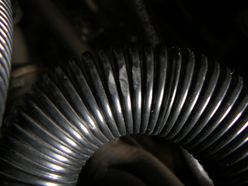

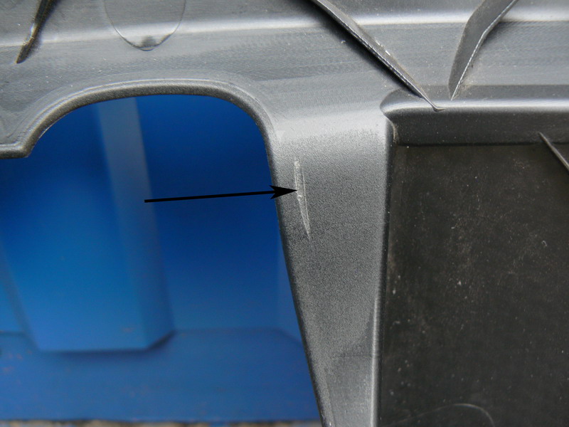

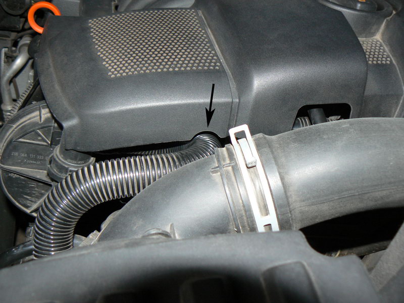

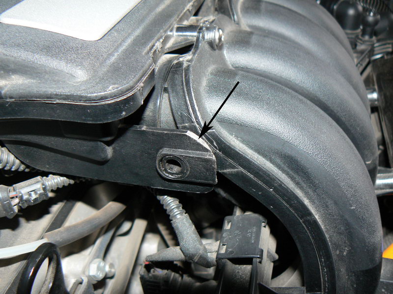

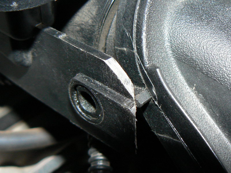

Начнем с проверки на звуки. Снимите крышку и запустите мотор. Верните крышку на место. Если где-то она в неположенном месте касается двигателя, появится изменение в звуке работы мотора. Если это произошло, опять снимите крышку и перевернув ее обратной стороной, внимательно осмотрите внутреннюю поверхность. В местах касания обязательно будут потертости пластика. post-4230-13129951442695_thumb.jpg В моем случае это было пластмассовое крепление на впускном коллекторе. Задевая за него, крышка резонировала и "звучала". Напильником сточил выступающий угол на коллекторе. post-4230-13129951443202_thumb.jpg post-4230-13129951443841_thumb.jpg Поставил крышку на место и убедился, что шум пропал. Также при осмотре, выявилось, что край крышки задевал за пластиковый трубопровод воздушного насоса и уже "хорошо" его потер. post-4230-1312995144456_thumb.jpg Применив напильник, устранил и эту проблему. post-4230-13129951445301_thumb.jpg post-4230-13129951445721_thumb.jpg

Посмотрел сегодня у себя, растояние от крышки до шланга 1-1.5см, видимо у Вас просто шланг не так проложен.
