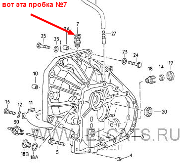

Сабж собственно треБуется, но есть вопрос: куда льется масло? на элькатсе показывает пробку резиновую под трамплером, как Заглушка заливного отверстия КПП(084 301 115), но если ее достать, на ней ни грамма масла, вот и боюсь туда лить.......

дедовский метод - лить в привод троссика спидометра....

Эльзу смотри если есть така ещё машина в ней
вообще, как я понимаю, на vw-шных коробках есть контрольно-заливное отверстие, закрытое болтом под звездочку( может знает кто размер?), но почему тогда резиновая пробка обозвана "Заглушка заливного отверстия КПП" ?
