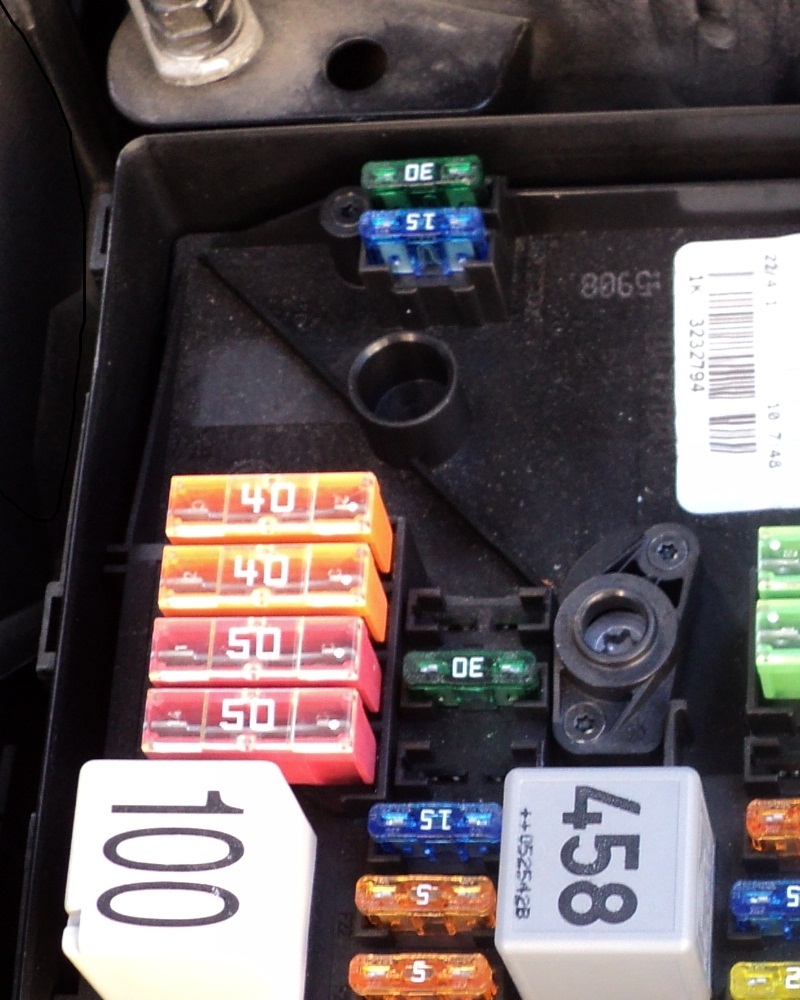

Греется предохранитель 458 в джетте 5, становится очень горячим , буквально через пару километров езды. Думал, плохой контакт, вынимал-вставлял, все по-прежнему. Кто-нибудь гляньте после поездки у себя, может так и надо. Находится в моторном блоке предохранителей, все остальные (предохр.) холодные. 1КО 906 381.post-5257-13129952053468_thumb.jpg
Гость
Это не предохранитель, а реле.
По моей информации - J363 - реле электропитания блока управления.
А не бензонасоса?
Согласен, что реле. При его вытаскивании и бензонасос не работает тоже. Но вот почему греется? Очень горячий становится, вернее, горячее (это ж реле - оно).
Т.К. работает постоянно. Оно на всех машинах греется.
