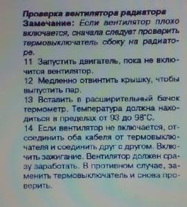

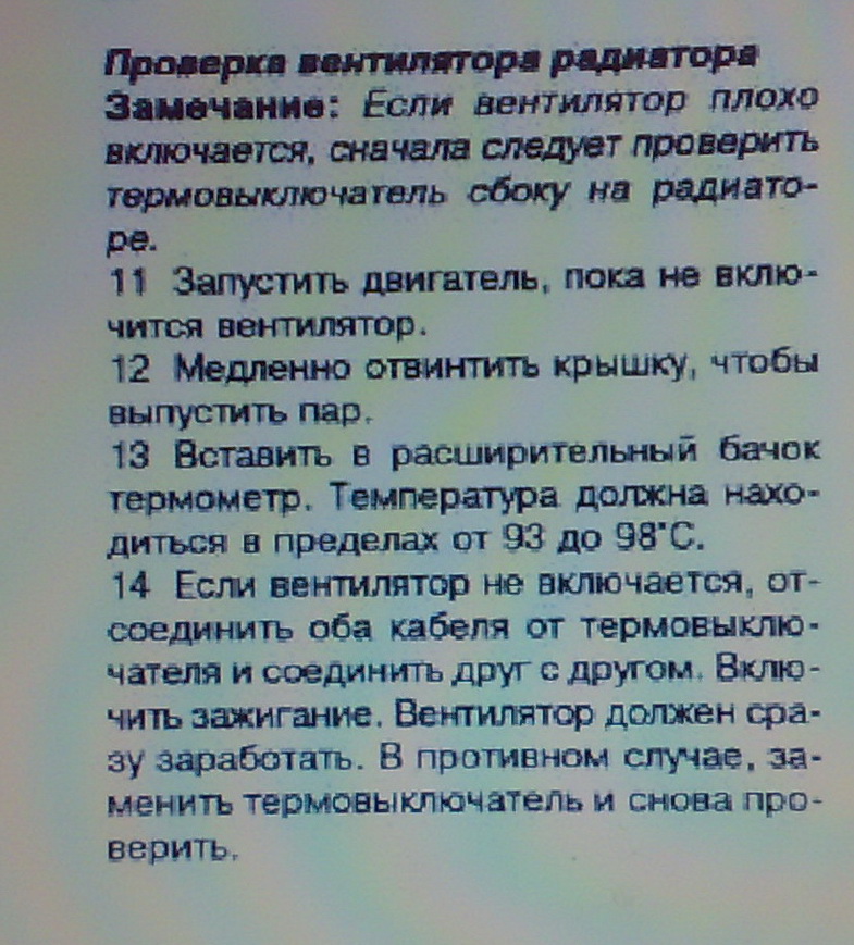

Вот интересный способ проверять температуру.
g2_cooling_rus.pdf
Да и проверь,включение обоих скоростей вентилятора.

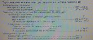

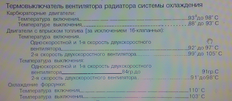

У кадета и астры...Точка включения [°С] 100
Точка включения [°С] 95
Ставь родной , 2-х или 3-х контактный (можно замкнуть две ножки в одну).
Температура вкл-я выбита на датчике, 93-98
