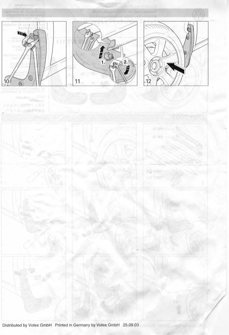

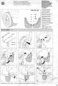

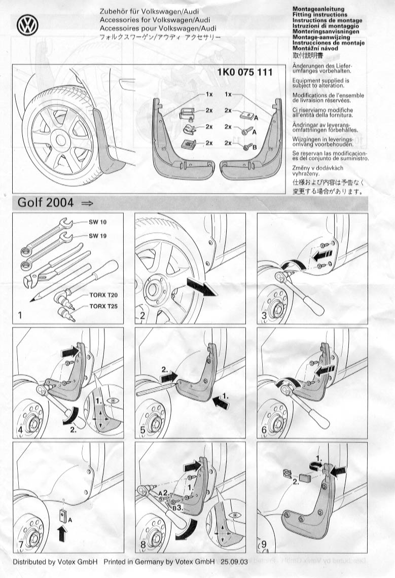

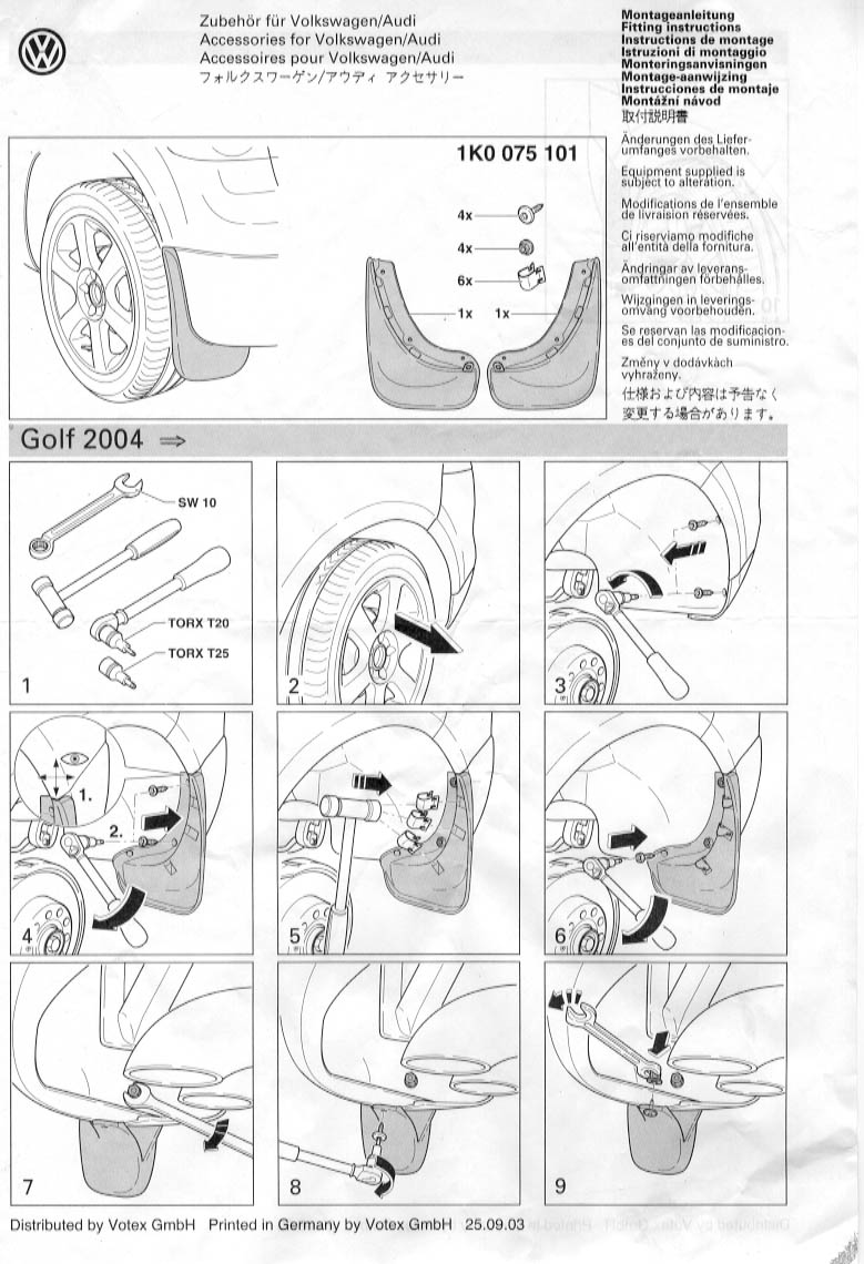

Поэтапная инструкция по установке оригинальных брызговиков на VW Golf V.

итак, прикрутил их ( только задние) не снимая колеса, не домкратя машину, и не имея трещетки ( обычный разводной ключ). Немного по-геникологически конечно, но 40 минут возни, и задние стоят как так и было. На соседнем Гольфе даже заглянул, так там по одному самому трудному саморезу небыло закручено, у меня же все "by the book". Ура, товарищи, передохнУ и передние приколбашу!

Добрый день! А у вас нет случайно инструкции по установке брызговиков на Jetta V? Или она точно такая же? И что такое TORX? Что они делают этим ключем?
Спасибо
Спасибо
Димыч, это инструкция - скан, инструкции которая идет в комплекте к брызговикам)) так, что если ты купишь брызговики в комплекте оригинальные - там должна быть такая инструкция)) :pozdravlyau:
