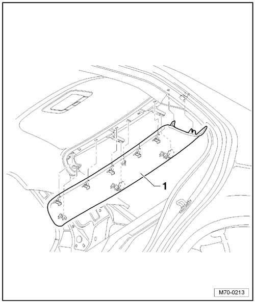

Накладка потолка вдоль заднего стекла....
Народ, бросьте ссылку на инструкцию по снятию/установке...
Или на пальцах объясните, что там за крепеж, пистоны? Одноразовые нет? Сломать можно что?
Тонировщики с * * и :(
Один край болтается теперь....
Снятие
– Используя клин -3409-, движением вниз извлечь концевую накладку потолка -1-.
ИнструкцияПеред установкой проверить целостность скоб крепления. Заменить поврежденные скобы.
походу там скобы металлические как на облыцовках порога..
Гость
Как все-таки правильно снимать.
Тянуть всю плоскость накладки вниз или с какой-то из сторон?
С любой стороны начинаешь тянуть ркой, без клиньев, там 6-ть железных питонов, треугольной формы. Мне кады ставили парктроник, то же один не вернули. Раз пять уже снимал (фонарь задний задолбал дребезжать), всё ОКе ТТТ.
