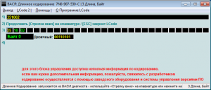

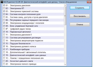

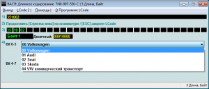

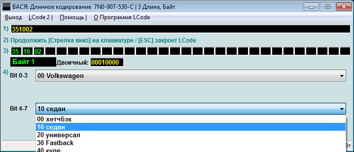

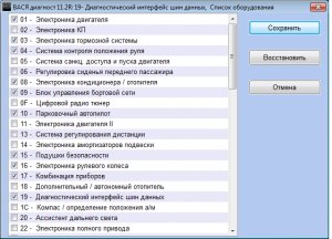

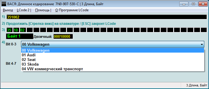

Greck 794 Жалоба Опубликовано: 1 июля 2011 В новых блоках Гейтвея нет классического списка блоков и прописывать оборудование нужно в списке установленного оборудования, а кодируется всего несколько байт тут... (ваг ком 10.6 уже тут безсилен)... вот скрины потрохов нового гейтвея... Поделиться сообщением Ссылка на сообщение Поделиться на других сайтах

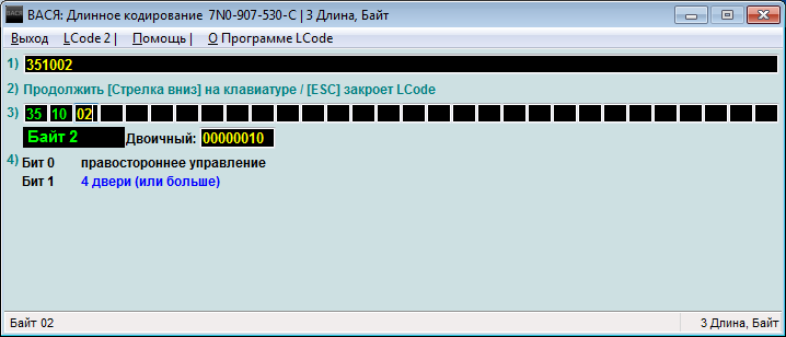

Greck 794 Жалоба Опубликовано: 1 июля 2011 Скрины Поделиться сообщением Ссылка на сообщение Поделиться на других сайтах
Diamond318 0 Жалоба Опубликовано: 12 февраля 2013 (изменено) а новые блоки 7N0 907 530 L или 7N0 907 530 J для Jetta V выпуск 09.2007 года подойдут? Я себе купил MDI 5N0035342F и когда его подключаешь к RCD-510 пишет, что блок не установлен, у самого стоит 1K0 907 530 L и предполагаю, что gateway не видит блок MDI. Если у Вас стоит блок MDI, подскажите какой у него номер и какой gateway установлен. Изменено 12 февраля 2013 пользователем Diamond318 Поделиться сообщением Ссылка на сообщение Поделиться на других сайтах
Greck 794 Жалоба Опубликовано: 12 февраля 2013 вот там такой нужен... http://jetta-club.org/topic/14797-%D0%9F%D1%80%D0%BE%D0%B4%D0%B0%D0%BC-gateway-7n0-907-530-c-%D0%94%D0%BB%D1%8F-%D0%93%D0%BE%D0%BB%D1%8C%D1%84%D0%94%D0%B6%D0%B5%D1%82%D1%82%D0%B0%D0%A2%D0%B8%D0%B3%D1%83%D0%B0%D0%BD%D0%A2%D0%BE%D1%83%D1%80%D0%B0%D0%BD-2005-2011/ по вопросам приобритения в личку, за перечисленные вами блоки не могу ничего сказать, но у меня МДИ с гейтвеем С работает... Поделиться сообщением Ссылка на сообщение Поделиться на других сайтах
