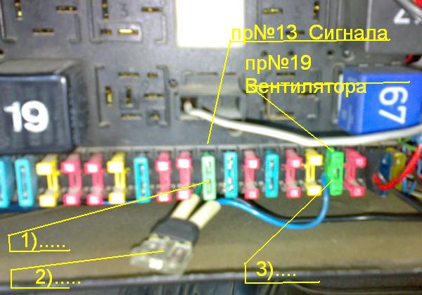

esse791 0 Жалоба Опубликовано: 12 июля 2011 На сайте затишье, поэтому новая темка. Многих наверно возмущает, что сигнал работает только при включённом зажигании.... Поэтому делаем, чтоб он работал всегда! 1).....Ставим сгоревший предохранитель (отключаем от шины 15 - питание от замка зажигания) и к нижней клемме надёжно подсоединяем проводок. 2).....С помощью 2-х "мам" ,изоленты и штатного пр.№13 бросаем провод на .... 3).....нижнию клемму пр.№19. Что получилось?....Звуковой сигнал подключён к шине 30- питание от аккумулятора и работает всегда и так-же защищён пр.№13. P.S. Схемы могут быть разные , в зависимости от года выпуска, поэтому повнимательней с фантазией и без фанатизма! У меня Jetta-2 1991г. Моно-впрыск 1.8л. Поделиться сообщением Ссылка на сообщение Поделиться на других сайтах
