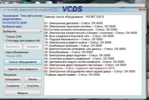

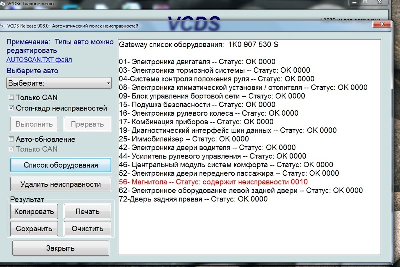

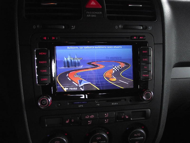

Геннадий 64RU 17 Жалоба Опубликовано: 18 июля 2011 Парни собственно вопрос как вагкомом отключить рсд310,гдето видел галку щас ненайду.Поставил китайца роботает нормально но естественно теперь ошибка по магнитоле,возможно гет не засыпает,за ночь не сел акум,но не люблю ошибки при скане,заранее спасибо. Поделиться сообщением Ссылка на сообщение Поделиться на других сайтах
Greck 794 Жалоба Опубликовано: 18 июля 2011 Геннадий 64RU заходишь в 19 блок и убираешь галочку с 56 блока.. Поделиться сообщением Ссылка на сообщение Поделиться на других сайтах
Геннадий 64RU 17 Жалоба Опубликовано: 18 июля 2011 спасибо Поделиться сообщением Ссылка на сообщение Поделиться на других сайтах
Геннадий 64RU 17 Жалоба Опубликовано: 18 июля 2011 Сань не помогает снял галку один хрен ее видит,может есче где надо?Щас попробовал а она не выключаеться от ключа и подсветка не включается. Поделиться сообщением Ссылка на сообщение Поделиться на других сайтах
Greck 794 Жалоба Опубликовано: 18 июля 2011 какая сейчас стоит магнитола в авто? Поделиться сообщением Ссылка на сообщение Поделиться на других сайтах
Геннадий 64RU 17 Жалоба Опубликовано: 18 июля 2011 Сейчас AS-7608GE V4.2 стояла рсд310 Поделиться сообщением Ссылка на сообщение Поделиться на других сайтах
Greck 794 Жалоба Опубликовано: 18 июля 2011 Геннадий 64RU после удаления 56 блока из списка в 19 блоке... почисти ошибки в 19 блоке... и пере сканируй авто... если ошибка есть то дай нам ее описание... Поделиться сообщением Ссылка на сообщение Поделиться на других сайтах
Геннадий 64RU 17 Жалоба Опубликовано: 18 июля 2011 Сань ваг выдает статус содержит неисправность 0010,захожу в 19 блок -неисправности не найдены.Я думаю что придеться так поездить когда удаляю 56 длок балалая не работает по кану,у нее свой кан блок. Поделиться сообщением Ссылка на сообщение Поделиться на других сайтах

Геннадий 64RU 17 Жалоба Опубликовано: 18 июля 2011 Китайская с моей слава богу все ок. Поделиться сообщением Ссылка на сообщение Поделиться на других сайтах
