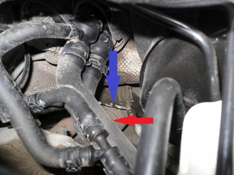

Всем привет! Суть проблемы: при езде с открытыми окнами рядом с каким-либо препядствием (звук от припядствия отражается и слышен в машине) раздражает брякающий металлический звук (пример: в детстве все играли в "трясучку"? - несколько монет берём в ладоши и трясём - звук такой-же). Полез под машину, всё потрогал, ничего криминального не обнаружил. Снял 2 пластиковые защиты днища по бортам машины, высыпал оттуда под ведра мелкого щебня и грязи, поставил на место, прокатился - звук не исчез. Поехал на станцию по подвеске - дали заключение - подвеска в порядке (на стенде машина криминальных звуков не издавала). Вот вопрос: посмотрите прилагаемую фоту, по-моему защитный теплоэкран (синяя стрелка на фото) практически лежит на "штанах", либо "сифоне" (не силён в терминологии) выпускного коллектора (красная стрелка на фото). Постучал по этому экрану - очень похожий звук. Кто что подскажет? Может были подобные проблемы? Как этот экран крепится и мог-ли он отойти, либо открутиться и лечь на выпускной? Заранее спасибо.

Второй ролик - вообще в точку! Очень похожий звук!
Что это? Конец DSG???
прошу админов перенести мою тему вот сюда :wink:
"Для тех у кого дребезжит DSG" : viewtopic.php?f=74&t=11609
когда создавал тему - не знал, что это так поёт коробка DSG...
Спасибо, ilich1984, успокоил 8)
P.S.: пробег 14988 км. в субботу ТО1, всё равно задам вопрос ОД! тем более, что сальник один мокрый у коробки и вокруг ВСЁ в масле...
Да не за что 8) Советую не париться на тему шума, собственно как и писал в своём посте ранее. Вот сальник это да, достойно внимания и траты времени. А вопрос про звон я задавал уже трём дилерам, ответ как под капирку: так надо, вот и звенит :wink: По себе скажу, что шум этот у меня уже 17 000 км., изменений не наблюдается.
