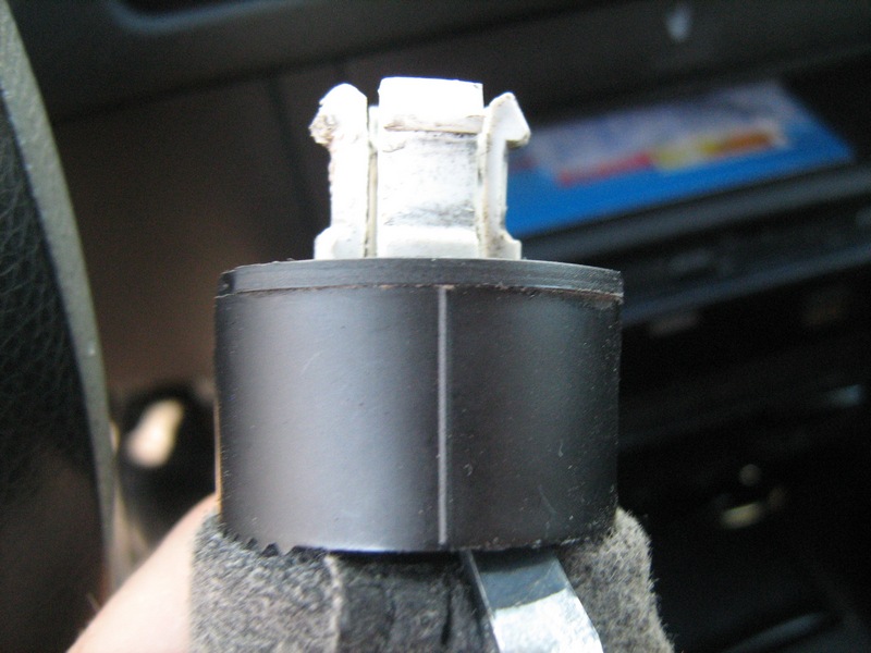

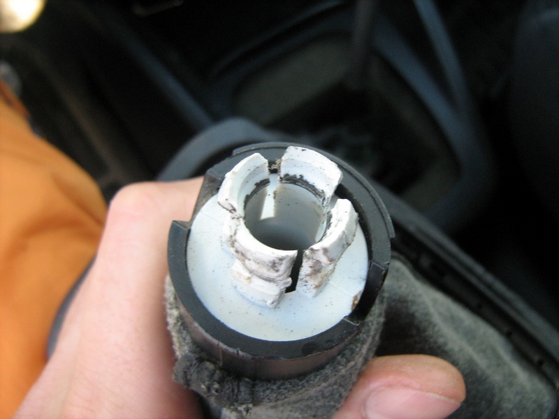

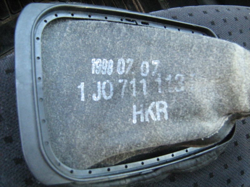

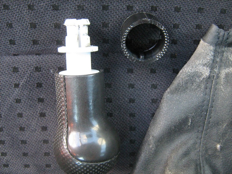

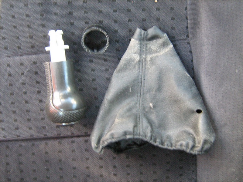

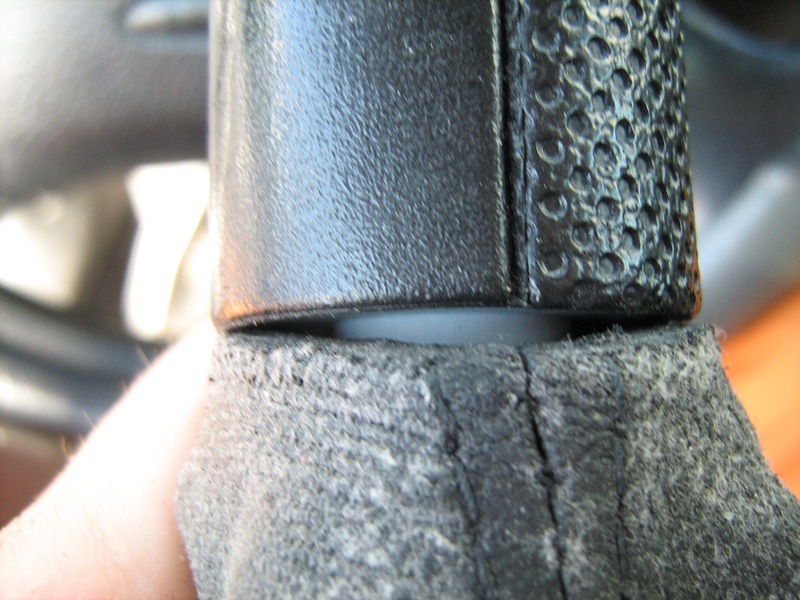

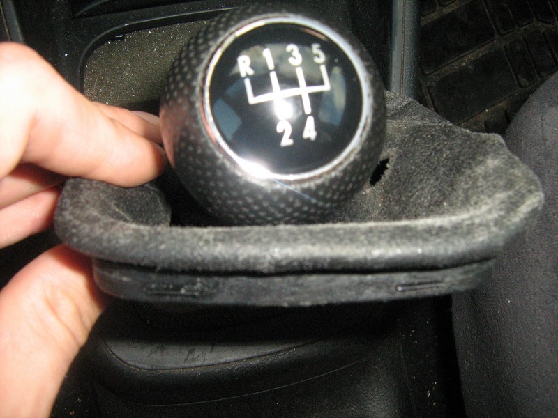

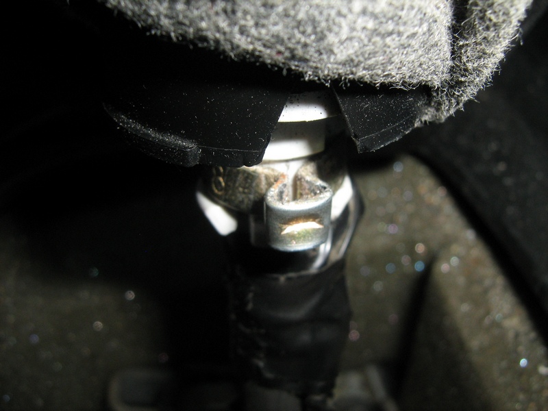

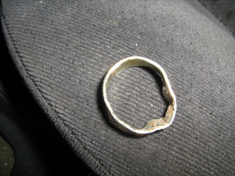

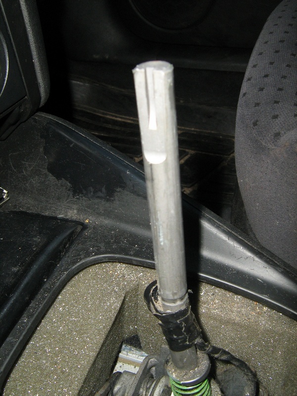

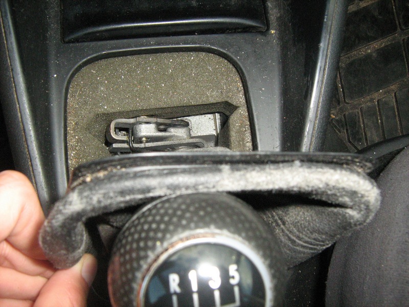

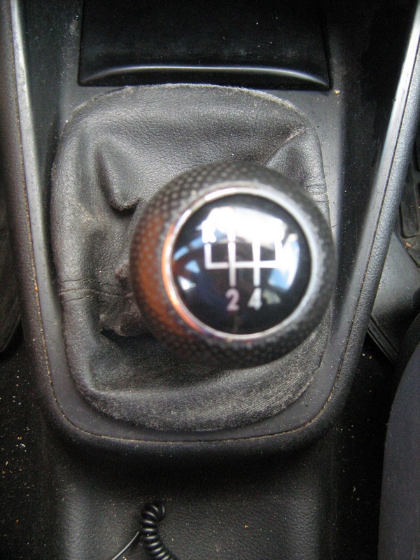

maxus_ins 20 Жалоба Опубликовано: 24 июля 2011 Собственно, решил поменять протершийся чехол кулисы на своей 4-й джетке. Давно порывался, вот дошли наконец руки. Так все было... Для начала нужно снять рамку, которая имеет такие вот пазы. - сверху - снизу Сначала ее нужно потянуть на себя, а потом вверх. Собственно, дальше самое интересное... Далее нужно аккуратно разогнуть металлическое кольцо (фактически увеличить его радиус), которое удерживает ручку кулисы. Мне для этого понадобилось пару отверток разного размера. После этого, стягиваем кольцо вниз и освобождаем белые "лепестки". Ручка и чехол снимаются без вопросов. Если новые чехол и ручка приобретены оригинальные и в сборе, то можно ставить новые девайсы, соответственно в обратном порядке. Но, я решил не останавливаться на достигнутом и пойти дальше, т.к. хотел поменять только чехол. Кстати, он имеет такой вот номер у меня. Можно заказать у официалов оригинальный))) Интересно, сколько он стоит у них?.. Чехол крепится к ручке своеобразным кольцом с зубчиками. На уровне швов чехла кольцо зубчиков не имеет, поэтому туда смело полезла отвертка. Аккуратно снимаем кольцо, у чехол освобождается из плена. Можно ставить новый. Собственно все. Завтра заберу из ателье новый чехол (решил сделать hand-made из кожи), сфоткаю и выложу на сайте. Поделиться сообщением Ссылка на сообщение Поделиться на других сайтах

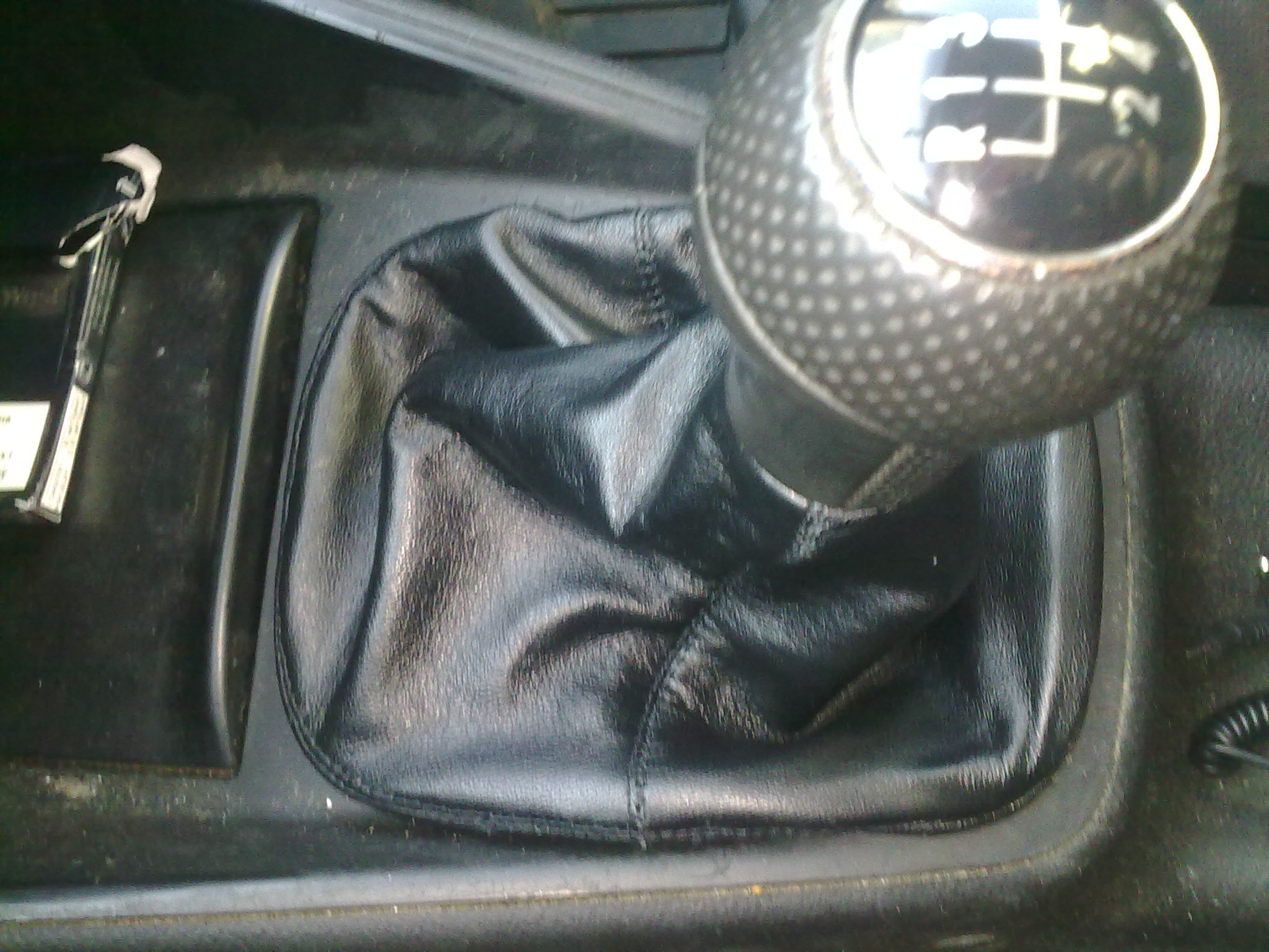

maxus_ins 20 Жалоба Опубликовано: 26 июля 2011 а вот и новый чехольчик... 1 Поделиться сообщением Ссылка на сообщение Поделиться на других сайтах
AHTOH 0 Жалоба Опубликовано: 27 июля 2011 Разогнутое кольцо нужно поменять на хомут (винтовой металлический или пластиковый тоненький).... Поделиться сообщением Ссылка на сообщение Поделиться на других сайтах
maxus_ins 20 Жалоба Опубликовано: 27 июля 2011 Разогнутое кольцо нужно поменять на хомут (винтовой металлический или пластиковый тоненький).... Можно. Но я пока его не ставил вообще. Ручка и так очень плотно сидит. Никак не доеду до автомагазина... Поделиться сообщением Ссылка на сообщение Поделиться на других сайтах
