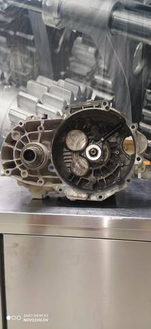

Далее трансмиссия 2005 года, серии 02N с кодом FUV
Коробку отдельно от машины доставили в клубный АВ-сервис
Симптомы таковы : невозможно выключить передачу в нейтраль
Вскрываемся!

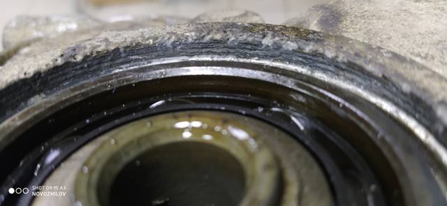

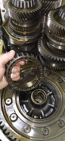

Вот наш "виновник торжества" - задний подшипник первичного вала!
Мало того что он изношен и вращается с "перекатами", так еще и разбито его посадочное место в картере коробки!
А сам первичный вал имеет возможность значительно перемещаться продольно .....
Корпус значительно корродировал, придется заглушку дополнительно устанавливать на клей.

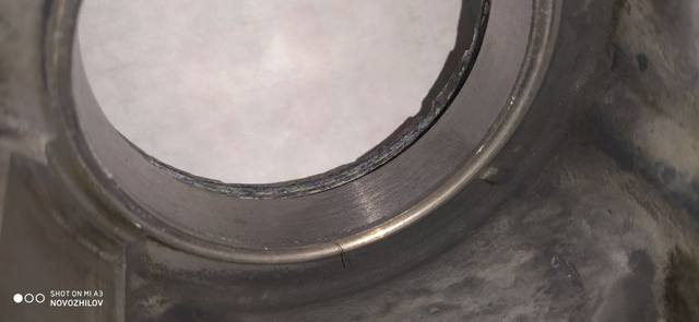

А вот при демонтаже картера обнаружилась еще одна неприятность!!!
Подшипник дифференциала, установленный на картере кпп просто слетел с него и остался на дифференциале ...
Мы обратились к нашему партнеру - Егору, в Марьино, за помощью!
После окончания токарных работ можно приступить к дальнейшим действиям - регулировке и сборке!
Работа Егора заключалась в установке двух втулок в картер коробки под посадочное место подшипника дифференциала и заднего подшипника первичного вала!

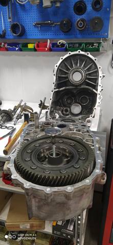

Все отмываем и начинаем сборку!
Сперва регулировка дифференциала

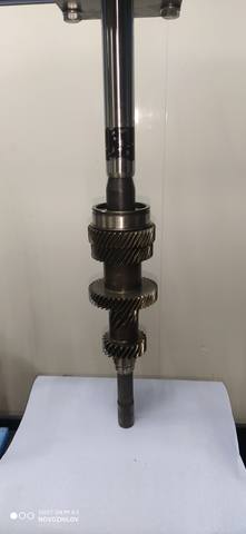

Новый подшипник на первичный вал
Затем - склеивание!
