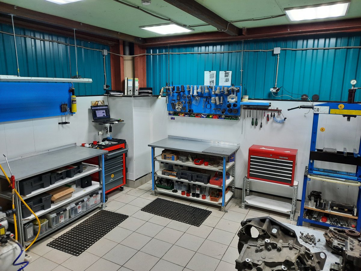

  10. Агрегатный участок на базе АВ-сервиса, всегда ждет владельцев "проблемных коробок" !
    Кому подшипники поменять а кому и блокировку установить )))

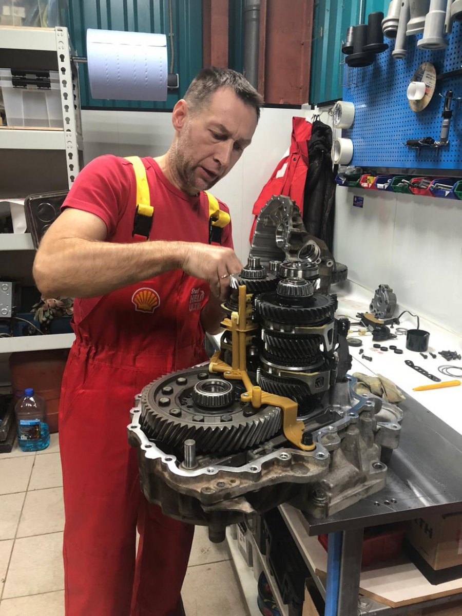

  11. Далее трансмиссия 2015 года, серии 0AF с кодом NNL Авто предоставили в клубный АВ-сервис с устойчивым шумом при движении ... Вскрываемся! Основной источник шума - задний подшипник вторичного(ведомого) вала! Один из двух в блоке задних подшипников ... И есть еще небольшое повреждение на оси сателлитов дифференциала - "прихватка"! Предварительное согласование получено, все отмываем и начинаем сборку! Собираем валы Новые подшипники на дифференциал и другую сателлитную группу от наших партнеров! Устанавливаем валы в картер КПП и монтируем пятый ряд Затем - измерения для подбора нужного регулировочного кольца и наносим клей на оба корпуса Остается установить фланцы и ... залить масло!
  12. Далее трансмиссия 2009 года, серии 0AF с кодом JHT Авто предоставили в клубный АВ-сервис с шумом на х.х. При выжиме сцепления шум пропадает. Вскрываемся! Главный источник шума - задний подшипник первичного вала! Один из двух в блоке задних подшипников ... Предварительное согласование получено, запчасти начали выдавать и можно начинать заниматься мойкой деталей и корпусов! Сперва дифференциал Потом валы Устанавливаем валы в картер кпп, крепим их и монтируем пятую передачу! Теперь можно заняться подбором нужного регулировочного кольца Ну и склеивание!
