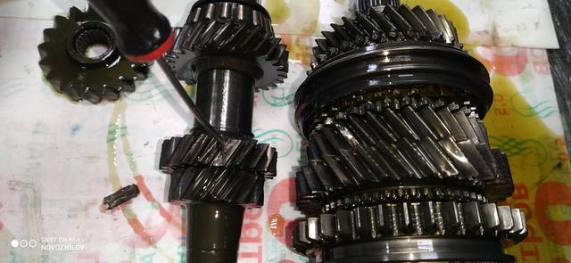

А вот это уже серьезно! Отлетели зубья третьего ряда
Похоже что отлетевший третий ряд - последствие "зацепа"!
Обычно такое чаще встречается в DSG 6  или с механикой 02Q а вот с 02S все таки реже ...

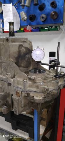

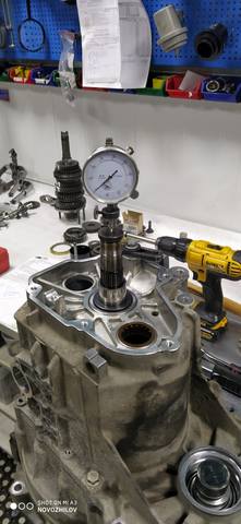

Сперва - регулировка всех  осей
