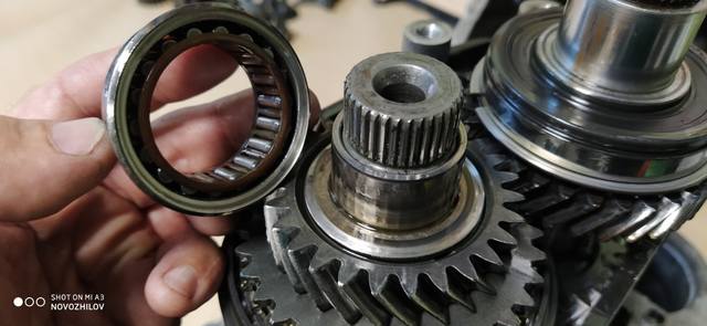

Ранее ей уже было плохо и этот раз не стал исключением )
После демонтажа катера КПП стало ясно что "разбита" не только посадка заднего подшипника первичного вала но и заднего подшипника вторичного вала, который просто остался на своем валу!!!
Он так "ерзал" что даже стал протирать опорную шайбу под собой ...

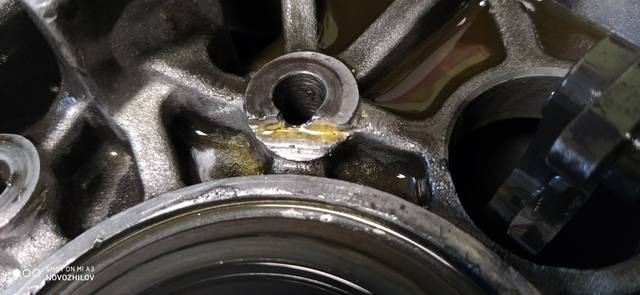

Корпус "картер КПП" отвозим в токарку к Егору в Марьино
Под этот корпус нужны новые подшипники - заказываем с центрального склада!
Подшипники приходят - отвозим их Егору в Марьино для изготовления "переходных втулок" в корпус .... и жопа!
1. этот корпус уже "варили" чтобы восстановить отверстия!!! Все в кривь и в кось!!!!
2. центров как таковых нет!!!
3. Егор, приступив к работе измеряет роликовый, тонкостенный подшипник и понимает что он - яйцо!!!
Измерения : 48.106 - 48.008 - 48.033  Блин и ах!
И естественно он задает вопрос : "с каким натягом это чудо ставить"????
Подшипник - новый! С центрального склада! Куплен через дилерскую станцию .....
Ищу нормальный корпус что бы по нему сделать измерения - везу к Егору!
После томительного ожидания корпус готов!
