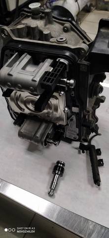

Далее трансмиссия 2012 года, серии 0AM с кодом NAS
Авто предоставили в клубный АВ - сервис, после одного из дилеров ....
Там не смогли снять мехатроник чтобы отремонтировать коробку!

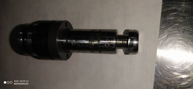

Предположительно сломалась вилка заднего хода )
Вскрываемся!
Точно! Развалились оба наконечника у вилки заднего хода!
Но вот самое неожиданное "всплыло" позже .....
Видно когда парни из дилера пытались изъять мехатроник, то ковыряли отвертками не там где нужно и в итоге оставили не совсем красивые "следы" на одном из штоков
Благо наши партнеры откликнулись на просьбу о помощи, приехали и поменяли поврежденную деталь!
