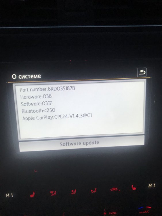

Я встречал следующие артикулы у магнитол :
6RF035187 Harman (ОС Linux) - HW0047 это RCD330G без плюса, маленький экран на 5 дюймов, есть CD
6RF 035 187 B Harman (ОС Linux) - HW0129 это RCD330G без плюса, экран маленький, есть CD
6RD035187 Desay (ОС Linux)  - только Mirrorlink
6RD035187 NoName (ОС Linux)
6RD035187A Desay (ОС WinCE) - HW 025 есть прошивка с  альтернативным меню, где есть навигация(нужно впаять GPS модуль или использовать внешний) и просмотр видео, есть русификатор, нет Apple Carplay и Android Auto, в кастом прошивке есть Mirrorlink
6RD035187A NoName (ОС Linux) - HW526 в штате Carplay и AndroidAuto нету, мало оперативки, поэтому не шустрая в некоторых моментах, можно использовать прошивку от 187 B Noname, если увеличить объем ОЗУ - надо паять BGA или может попасться, тогда будет CarPlay и возможно Android Auto(зависит от прошивки), программно будут перепутаны кнопки справа, т к у версии B они там другие.
6RD035187B Desay (ОС Linux) - HW 036, на данный момент в свободном доступе есть только английские прошивки(можно купить сразу русифицированную или русифицировать за деньги неофициальной прошивкой), бывает разное цветовое оформление, есть Apple Carplay, нет Android Auto. есть поддержка старых (8-кнопочных) мультирулей
6RD035187B NoName (ОС Linux) - HW534 или HW541,  есть прошивки с русским в свободном доступе, есть Carplay, Android Auto, есть разное цветовое оформление прошивки (красное, синее, желтое, зеленое)
6RF035187E Visteon (ОС Linux) (RCD340) - HW557, наверно самая лучшая, Apple Carplay, Android Auto, русский с завода, звук должен быть лучше Desay и Noname с завода. Производство Индия, делалась для нашего рынка.

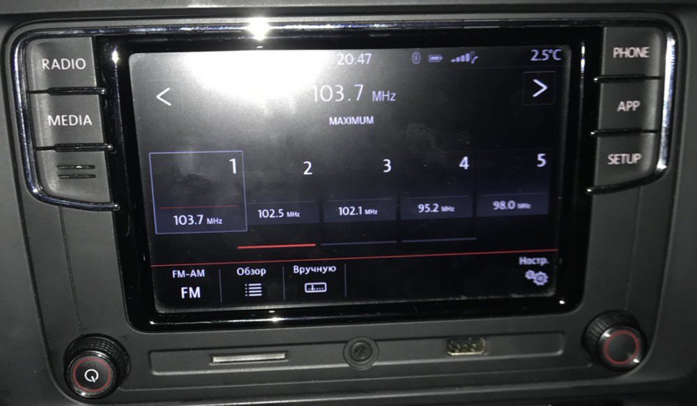

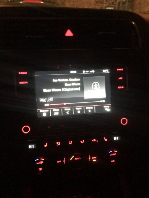

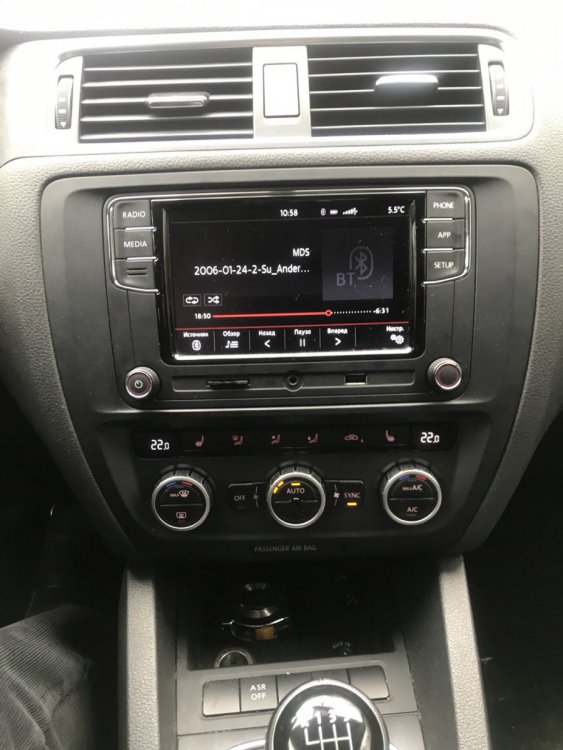

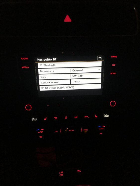

Ну и еще немного фоток

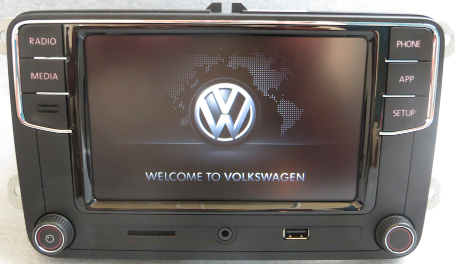

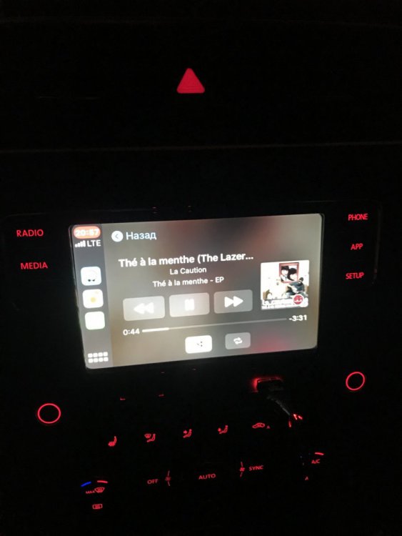

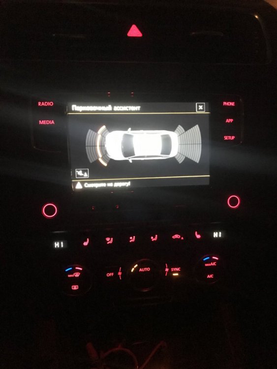

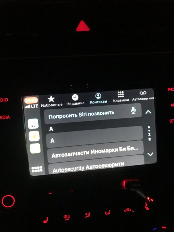

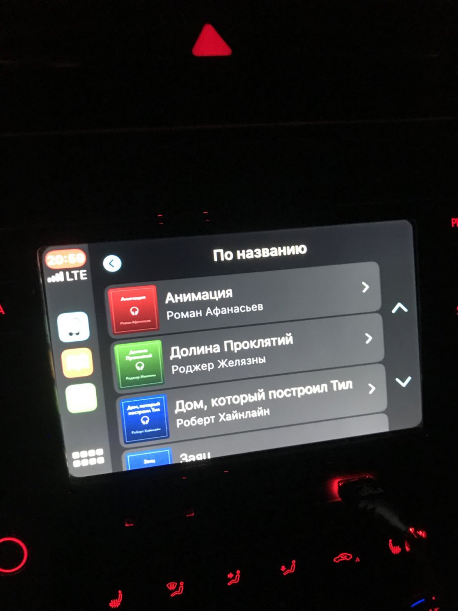

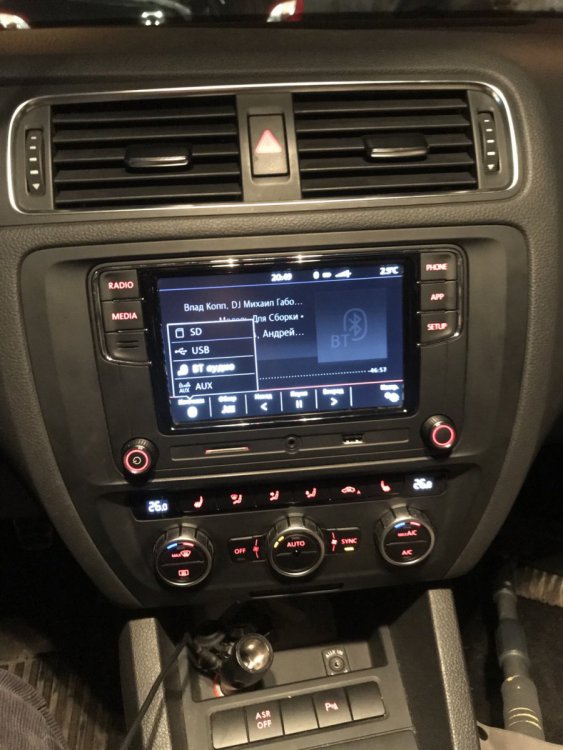

есть смысл заморачиваться с aux при наличии блютуза? я исключительно для пробы несколько раз aux использовал, смысла в нем вообще не вижу.

10 часов назад, Sancheg сказал:
а сама тема годная 👍, с интересом почитал, мысли о замене своей РНС510 развеялись
У блютуса есть один недостаток, он не работает при выключенном зажигании, видимо экономит аккумулятор, а у меня одна особа любит тусоваться в машине и слушать музыку с телефона, а ключи я ей не даю:) так что AUX все таки нужен, заодно решил забить все заглушки у КПП кнопками. Собственно и CD только она пользовала, я ни разу сам не использовал, теперь у нее все на SD и всегда в магнитоле

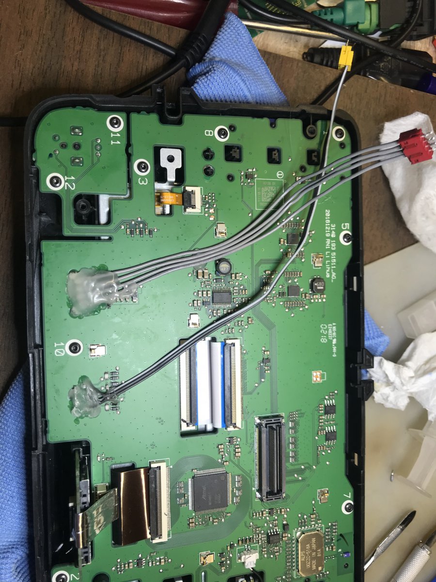

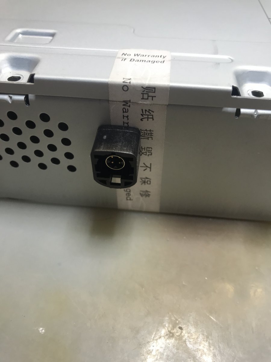

в общем вскрыл я аппарат, он оказался без перепаянных кондеров, что меня удивило, т.к. играет он явно лучше 310, особенно по басам. вывел USB на заднюю панель, AUX вывел в разъем квадлока на штатные пины, у родного аукса магнитолы два контакта закоротил, что бы AUX был всегда активен. Купил пластиковую заглушку в 3,5 jack думал она там сама что нужно замкнет/отожмет, оказалось что заглушка должна быть металлической что бы это сработало, забил и просто закоротил два контакта. Если уходил из машины и слушал с телефона по блютусу, а вернулся и у телефона блютус выключен, то она переключается на aux, в других ситуациях остается на том на чем выключили. И теперь все заглушки у КПП заняты кнопками и разъемами, заодно сделал выключение радара на одной из кнопок, схему для безфиксатороной кнопки собрал на вазовском реле 23.3777

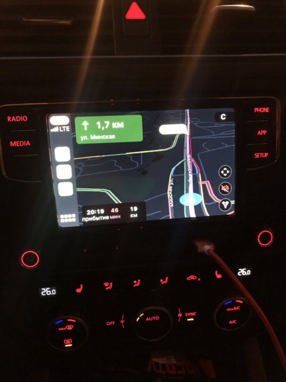

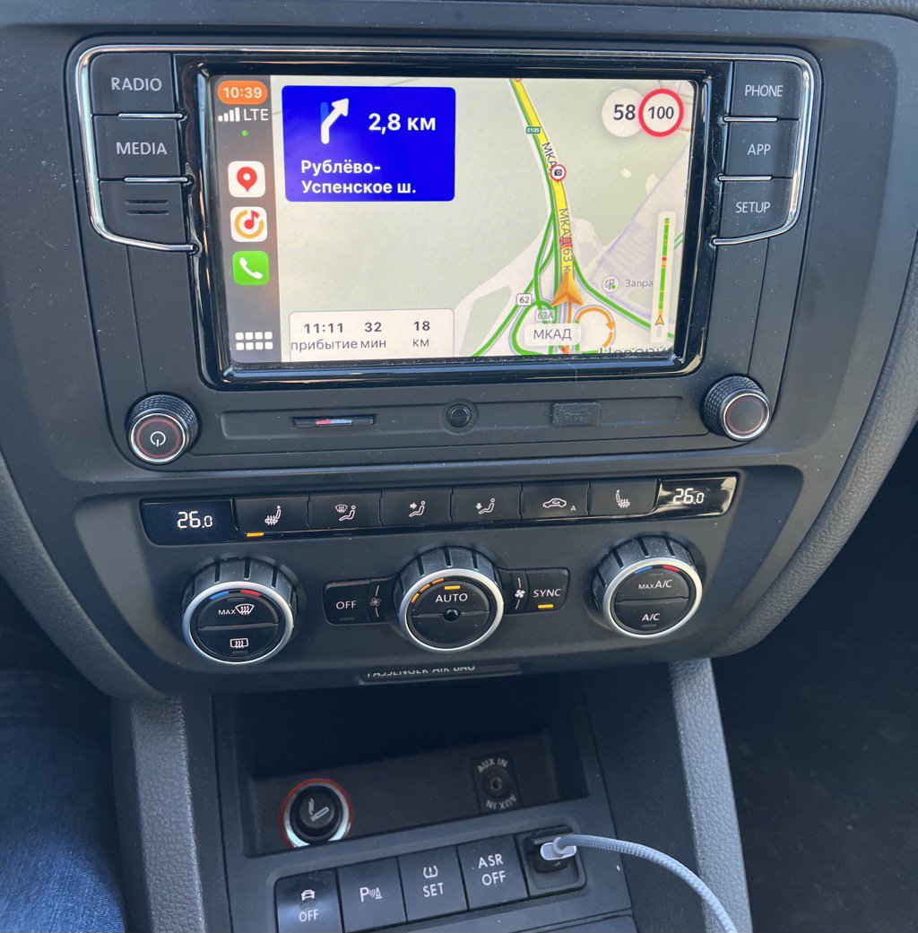

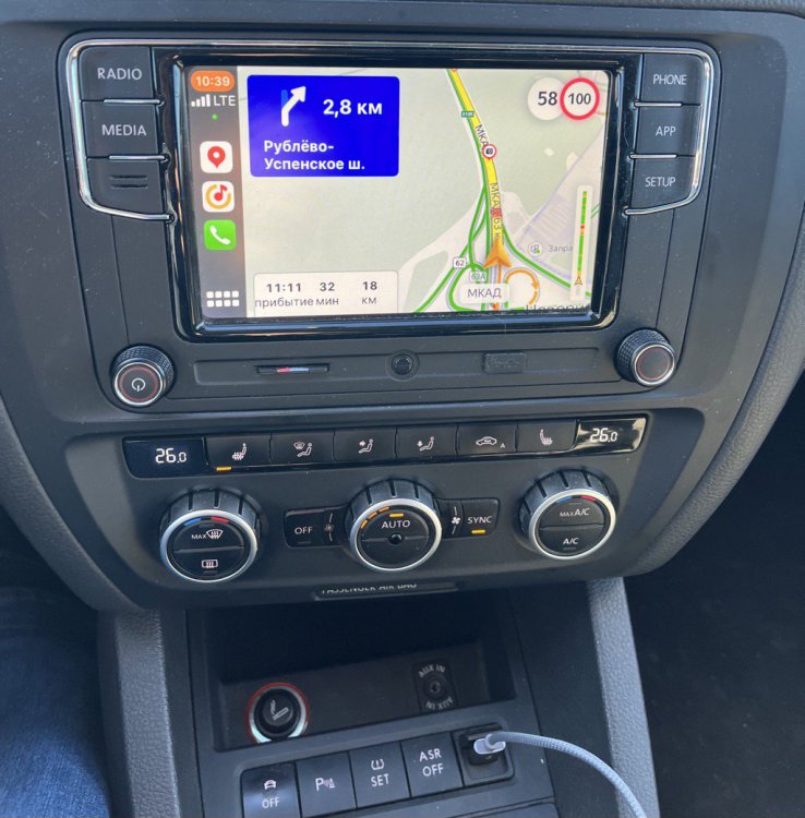

В продолжение решил еще поделиться информацией. На самом деле, стал достаточно часто использовать навигацию, оказалось удобно, не нужно брать постоянно телефон в руки, наблатыкался скролить и зумить, точнее зум сразу после построения маршрута уменьшаю на пару ступенек и этого мне достаточно. Естественно катаюсь по гуглу, где не хватало мне пары вещей - это отображения разрешенной скорости в данной точке континуума и информации о камерах(хотя тут у меня есть gps радар) И тут я купил себе новый телефон и оказывается яндекс сделал наконец carplay для яндекс карт и навигатора, на старом айфоне не обновлял прошивку, а у них видимо это привязано к операционке, а не к версии приложения. В общем на новой операционке(из коробки стояла уже iOS15.2) carplay работает и они это сделали оказывается еще в августе 21 года(я это как-то пропустил). И теперь я получил что хотел, есть скорость, сообщает о камерах. Можно настроить звук так, что будет говорить, только о камерах, при этом молчать о том что мне надо повернуть или еще что-то делать, т.к. это заглушает музыку. Но камер в Москве так много, что инфа о камерах тоже постоянно глушит музыку, что меня раздражает, в конечном итоге звук выключил совсем и как и раньше пользую для этого радар. Так что теперь совсем доволен. Правда есть ложка дегтя, пока, точнее даже две. Ну во-первых, для того что бы яндекс позволил вывести карту на магнитолу нужна подписка яндекс плюс, правда я ее давно использую и проблем не возникло, просто нажал кнопку что есть и продолжил, но кого-то будет подбешивать, что надо платить бабки. Ну и второе наблюдаю глюки в работе, строишь маршрут, поехал, а позиция зависла(у гугла не было), нужно переподключить  телефон и снова строить маршрут и тогда нормально начинает работать, хотя может надо обновить операционку(в связи с последними событиями пока не делаю это), так же, что бы карта отображалась, нужно что бы и приложение было запущено на телефоне(у гугла такого не было, там это нужно было только для того что бы голосовой помощник нормально работал, но мне он не нужен, т к мешает музыке - я просто смотрел на экран). Кстати тоже касается и яндекс музыки, раньше я просто нажимал на магнитоле яндекс музыку и она работала, а теперь мне надо еще запустить ее на телефоне, что раздражает, но в целом если все прелюдии проделал, то дальше все работает как надо, дополнительно вижу где на пути будут пробки, если воткнулся в пробку, то пишет сколько потратишь на пробку, в общем яндекс сильно функциональнее гугла, правда пока еще надо работать над стабильностью работы
P.S. И да, AUX и правда не сильно нужен, хватает USB, даже без ключей в зажигании, еще и телефон подзаряжает, правда как я и думал 2A там нет- 0,5-0,7A только, но все равно зарядка есть
