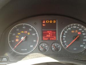

Исходный вариант:
Красненькая МФА+
Но как я уже выше описал, с красной приборкой у меня - не судьба, и она в продаже, как и моя с обычным борт компом тоже уже)

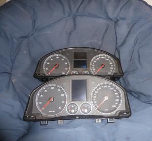

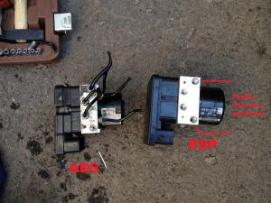

Для установки цветной приборки необходимо установить ESP если оно еще не установленно, и блок ESP должен быть не старше возрастом чем AC, так как с более старыми блоками - все равно работать не будет, и будет ошибка(на машинах 2010 будет работать и без ЕСП) :(

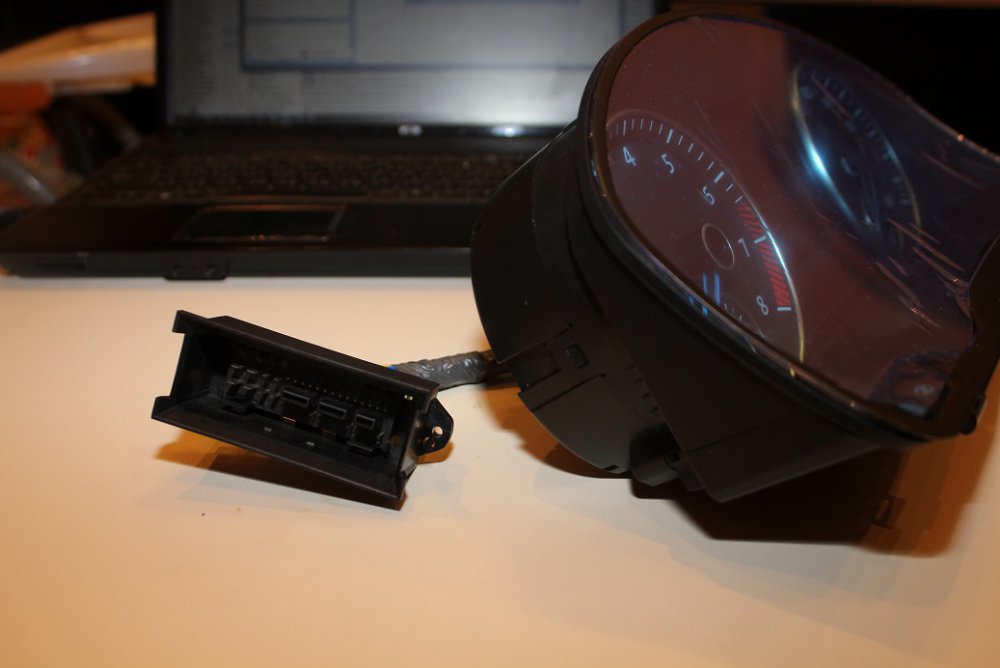

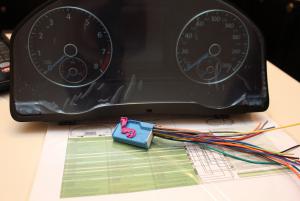

Изготавливеам переходничек со старой приборки под новую (детали тут)...
Пробуем приборку без ESP:
Таки прикупил Блок ESP(и установил):
