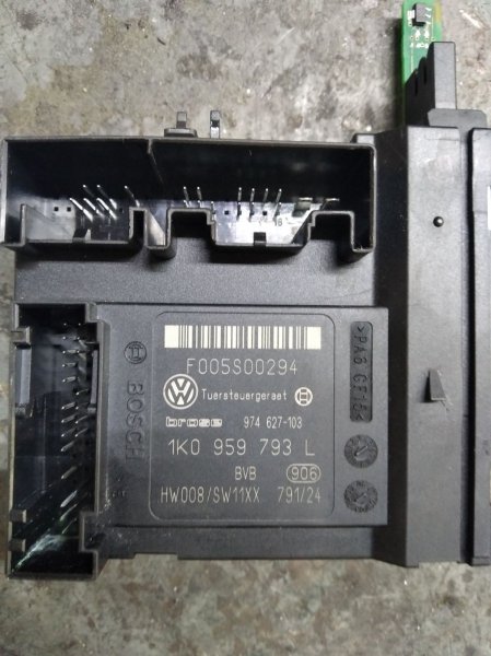

    Крышка лючка бензобака!
    Причиной выхода из строя лючка бензобака стал блок управления комфортом. Деталь расположена внутри водительской двери и совмещена с двигателем стеклоподъёмника. Контакты внутри и микросхемы сильно окислились, дорожки на плате повреждены коррозией. Новый такой блок продают только в сборе с двигателем (ценник какой-то безумный) сейчас нашёл б/у (но тут как говорится никаких гарантий) по коду б/у деталь полностью совпадает. Но вот проблема после установки (лючёк заработал, а стеклоподъёмники работали некорректно - задние опускались одновременно от 1й кнопки. Возник вопрос: 1) блок б/у "проблемный" или его нужно прописывать потом в машину. Кто знает, есть какая-то адаптация для этих блоков? Б/у хоть и не дорого стоят, но набирать их не хотелось бы. Подскажите кто сталкивался.
  8. AleksMor
    Сегодня на сервисе заменил провода в двери (действительно там пропал контакт) Спасибо! Но счастье было недолгим, ровно на 40 минут - заехал на мойку и пока мыл машину история повторилась: лючёк сам открылся и кнопка снова не работает. В тот день когда заглючило был сильный дождь ночью. Предполагаю что где-то в двери влага попадает на контакты (при этом все предохранители целые и слева на панели и под капотом). Может ещё что подскажете, где искать??? Завтра погоню опять к этому электрику, пусть разбирается....(самое интересное что когда принимал машину раз 7-8 нажимал на кнопку и всё отлично работало)
  9. AleksMor
    Подскажите пожалуйста по поводу замка бензобака. Ситуация по состоянию на 20.10. (заморозков нет + 10 внешняя температура и дождь). Во время езды заработал моторчик открывания бензобака (звук ни с чем не перепутать, "жужание" не такое как у центрального замка). Остановиться возможности не было и этот звук я услышал ещё два раза за время пути. По итогу когда остановился: 1) лючёк открыт, я его закрыл и после этого с кнопки на двери он уже не открылся (даже звуков не издаёт). 2) снял обшивку боковую и рукой дотянулся до штока, потянул и всё очень легко открылось. 2) снял моторчик и шток (внешне всё целое, кроме того я периодически на мойках брызгал на шток смазку, так что он был весь в смазке - залипаний и заклиниваний штока не могло быть) У меня вопрос что случилось с моторчиком? Почему он самопроизвольно открыл лючёк? Есть ли предохранитель отвечающий только за лючёк бензобака? Помогите советом как найти неисправность. Знакомый электрик на работе (но не атоэлектрик) промерил мультиметром, сказал что напряжение на провод моторчика не приходит (когда он держал провода, я нажимал кнопку на двери), сам моторчик тоже как-то по определённым параметрам проверял сказал рабочий (дословно: "на прозвон срабатывает") Запаха гари от моторчика нет (машина 2008 года, а моторчик 2012 видимо уже когда-то его меняли) Где искать причину и как устранить????
