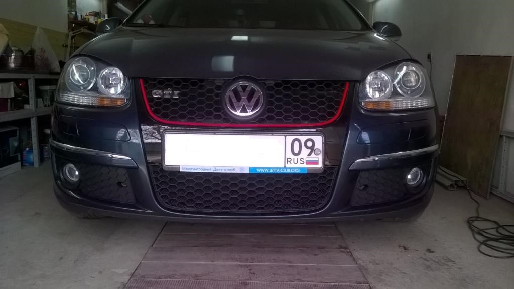

Решил сделать свой отчетик, ну конечно не Решётки Птф R-Line, а GTI но все равно близко к теме и с аналогичными переделками т.к в стоковый бампер родные не вставить.
Отдельно хочу поблагодарить Виталика vkylymnyk  :respekt:за то, что не послал меня куда по дальше когда я приставал к нему с вопросами. Без его помощи возможно этого отчета и небыло бы, и я как многие раскатывал бы со стоковыми решетками ПТФ и центральной GTI :krivlyaka:

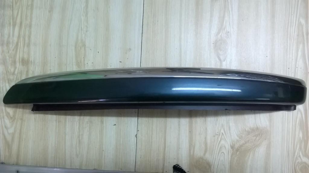

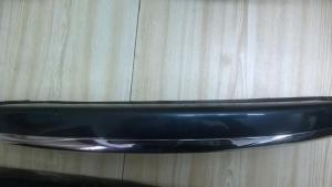

Для начала приобретаем решетки их номерки VAG 1K0 853 665 K9B9 левая,  1K0 853 666 H9B9 правая. Я купил в Ebay, цена больше понравилась.

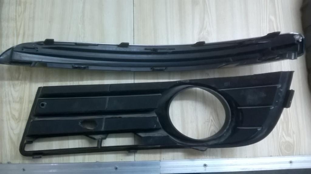

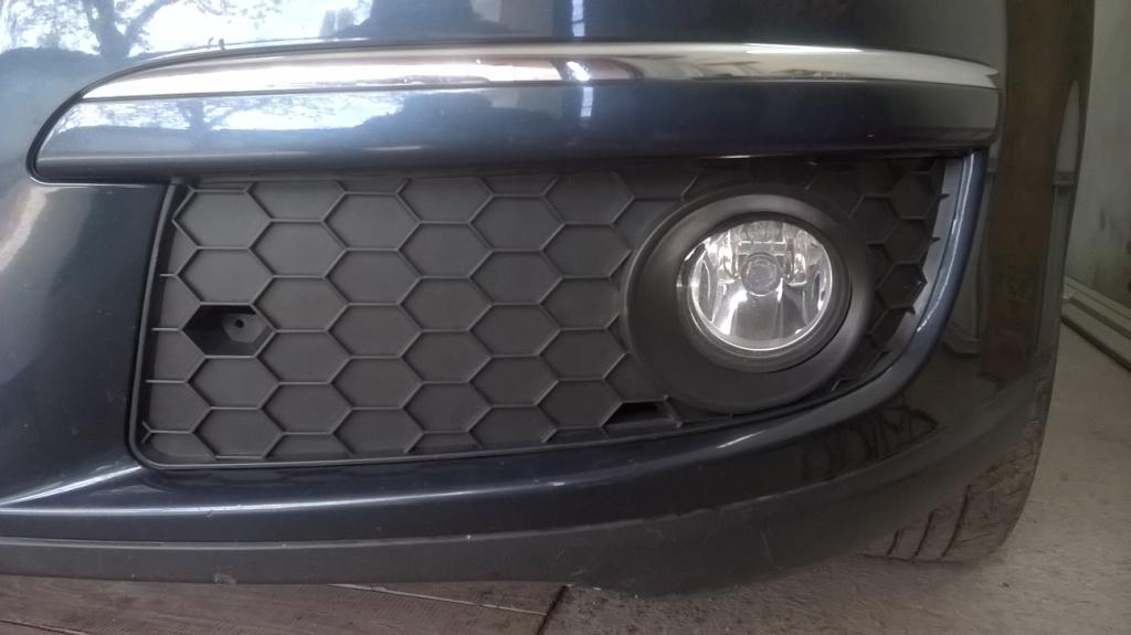

Снимаем родную решетку и дрожащими руками начинаем пилить ...
Примерно для начала должно получиться так

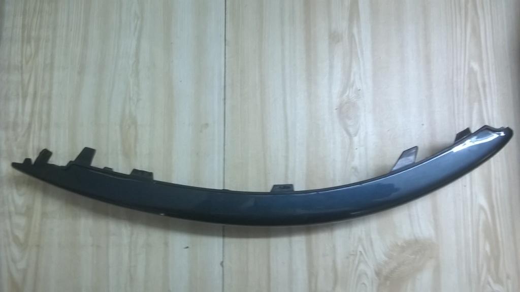

Затем начинаем пилить уже свеже купленную решетку
Все защелки пока оставляем, по месту будет видно от каких можно избавиться, т.к в одно и тоже отверстие некоторые залезают вместе, а некоторые нет.

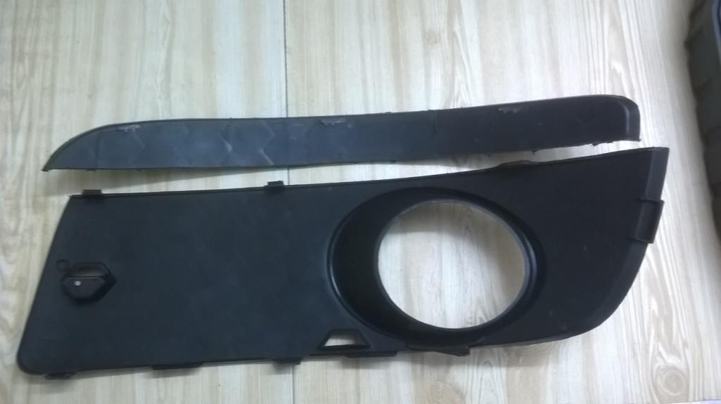

После некоторых примерок и обтачиваний от оставленного нами запаса остается примерно 2-2,5мм
И за одно лишились 1 ненужной защелки

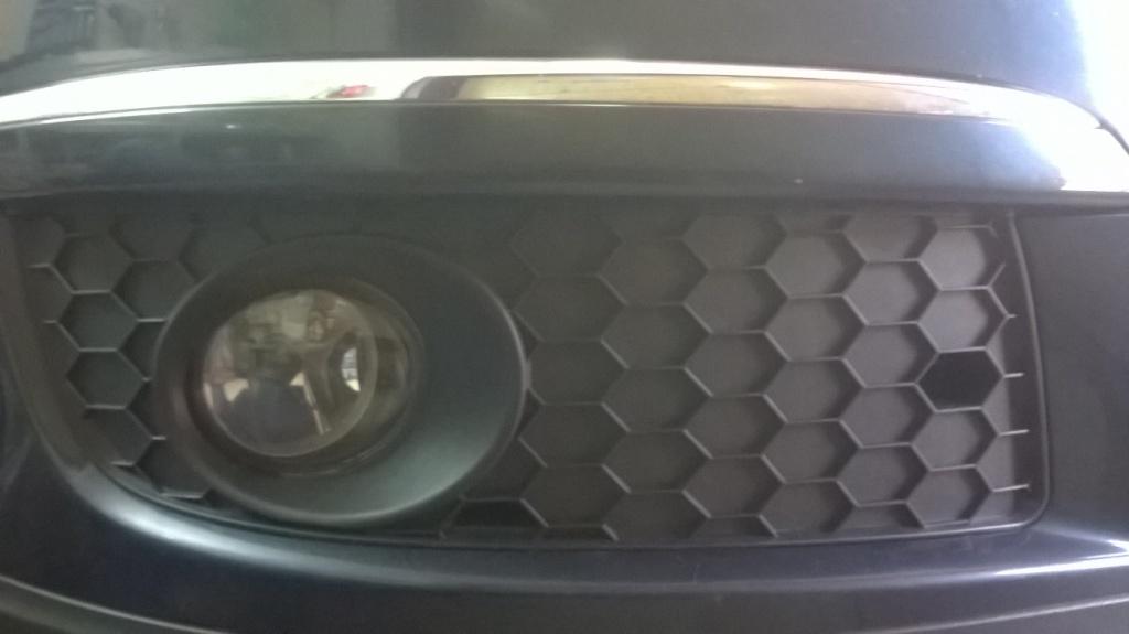

В итоге должно получиться так

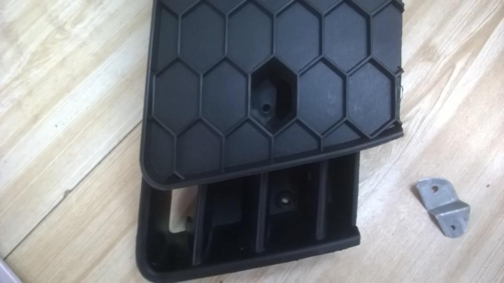

Решетки сидят в бампере очень плотно, и переживать о том, что могут вылететь не стоит. Но как говориться, береженого бог бережет. решил закрепить дополнительно на штатный саморез.... да не тут то было. Отверстия в стоковой и новой решетке не совпадают и саморез вкручивается в пустоту.
Для крепления делаем небольшой кронштейн и крепим как полагается.
Теперь мы выглядим вот так. :yoyoman:
