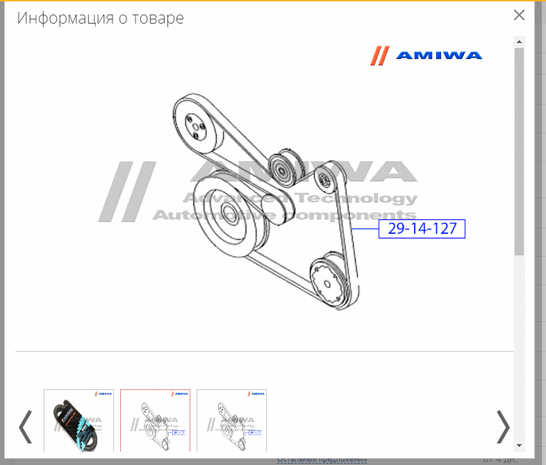

Нет, вопрос в другом, не могут ремни отличаться в зависимости от комплектации автомобиля?
Видел я эту картинку, но что-то мне кажется на ремне моей Джетты завитушек побольше, потому и спрашиваю, не могут ли ремни быть разные?
19 часов назад, NikNikols сказал:
+"светятся " названия Клиновой рифленый, Поликлиновой ремен, Ремень ручейковый,  Ремень приводной, Ремень привода генератора...
Хрень всё это. У них у всех 6 дорожек(рёбрышек) и главное - длина.
Не совсем так, различаются ещё профилем. Ну да ладно. Сейчас, для меня ремень не главное. Сейчас главное чтобы помпа каникулы пережила.

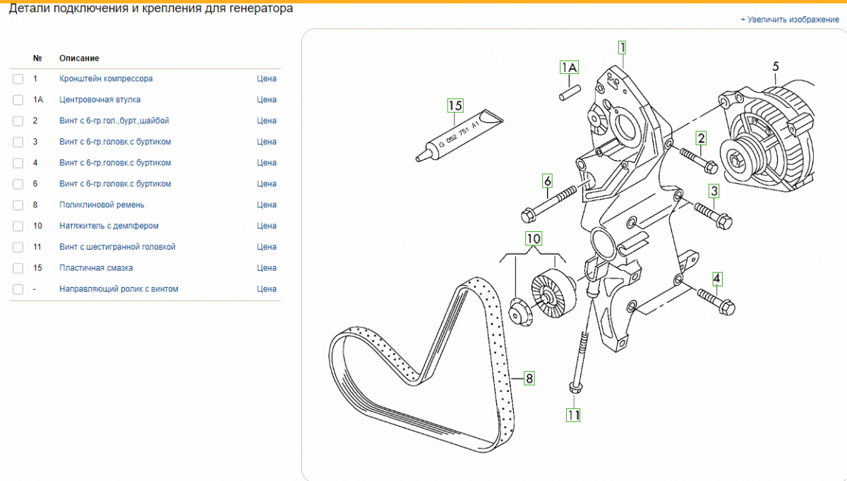

27.12.2019 в 21:49, NikNikols сказал:
Тогда так VAG 6Q0 260 849 E   3 дн   1 627 ₽
А про винтики/болтики для помпы я забыл, кто богат номерками - поделись! Да и для роликов болтики нужны.
