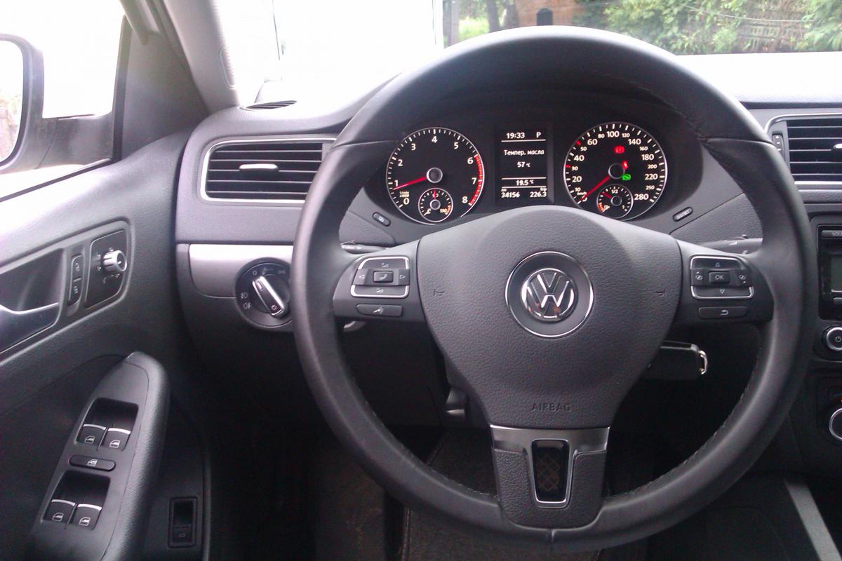

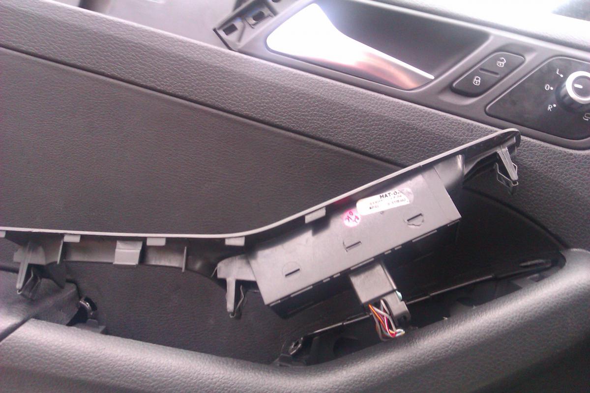

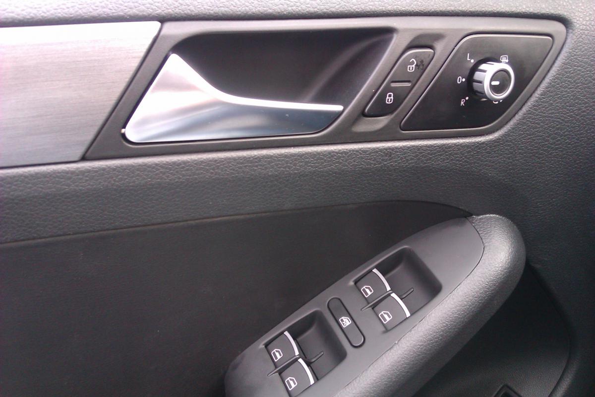

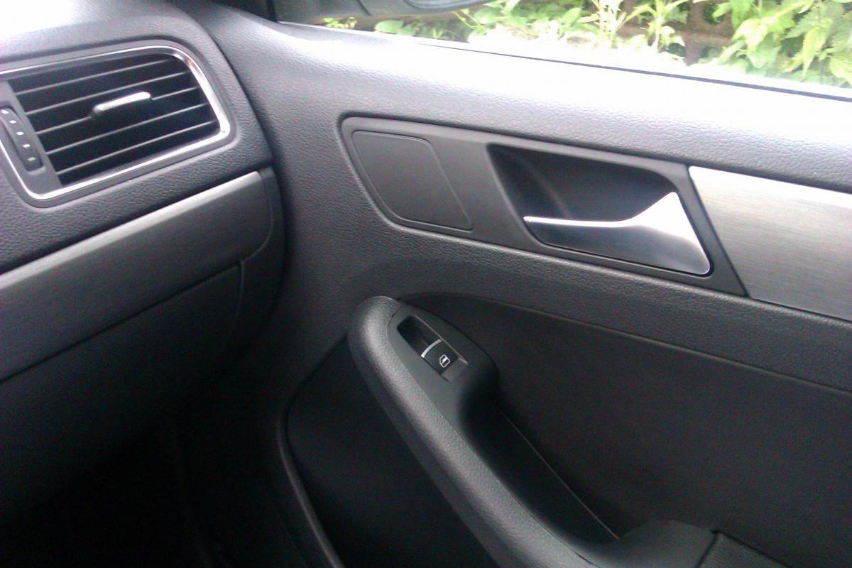

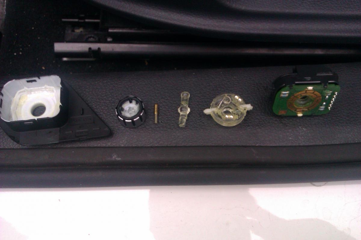

usa52 82 Жалоба Опубликовано: 29 июня 2012 С новья все собирался поменять выключатели ЭСП и регулятора зеркал на хромированные. На днях свершилось. Бюджет 5595р. Кнопка стеклоподъемника 5K0959855XSH 780 р/шт., всего 3шт., Выключатель электростеклоподъемника 5K4959857XSH 1860 р/шт., Регулятор наружных зеркал --утерян-- 1395 р/шт. Внимание, у кого пакет "Комфорт" - ХРОМИРОВАННЫХ регуляторов наружных зеркал с функцией ЭЛЕКТРОСКЛАДЫВАНИЯ нет в природе VW-на. Надо будет переставлять хром-"колесико" с купленного (надо купить хром-ругулятор просто с функцией обогрева) на свой регулятор, для этого его нужно будет разобрать. При разборке внутренности могут разлететься под действием пружинки внутри, поэтому разбирать аккуратно. Из-за этой микропружинки нельзя просто сдернуть свое старое "колесико" и надеть хром-"колесико": пружинка сжимается. Теперь намного приятнее глазу! 1 Поделиться сообщением Ссылка на сообщение Поделиться на других сайтах
