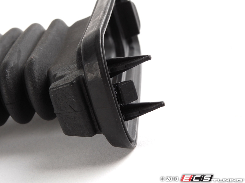

teymur88 351 Жалоба Опубликовано: 4 февраля 2016 А есть у кого фото как должна выглядеть эта защелка? Поделиться сообщением Ссылка на сообщение Поделиться на других сайтах
Юрец 327 Жалоба Опубликовано: 4 февраля 2016 А есть у кого фото как должна выглядеть эта защелка? url.htm Поделиться сообщением Ссылка на сообщение Поделиться на других сайтах
john doe 4 Жалоба Опубликовано: 4 февраля 2016 @Юрец,20 долларов за эту хрень просят. надо свою защелку туда вплавить Поделиться сообщением Ссылка на сообщение Поделиться на других сайтах
teymur88 351 Жалоба Опубликовано: 4 февраля 2016 (изменено) А есть у кого фото как должна выглядеть эта защелка? Благодарю за фото, буду знать теперь. Получается у john doe верхнее (выпирающее) крепление (центральный язычек) надломано? по фото точно не понял Изменено 4 февраля 2016 пользователем teymur88 Поделиться сообщением Ссылка на сообщение Поделиться на других сайтах
john doe 4 Жалоба Опубликовано: 4 февраля 2016 Благодарю за фото, буду знать теперь. Получается у john doe верхнее (выпирающее) крепление (центральный язычек) надломано? по фото точно не понял да, отломана защелка по середине Поделиться сообщением Ссылка на сообщение Поделиться на других сайтах
