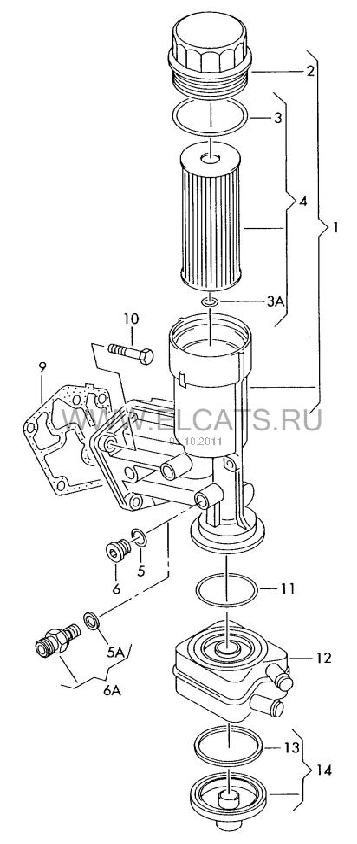

№12- масляный радиатор на дизеле устанавливается чаще свего
про этот масляный радиатор только узнал.как он устроен?может конечно и он !
Я за! через него проходит и о.ж и масло!
Спасибо всем откликнувшимся!!!! Как правило я начну с масленого радиатора, а затем и за ГБЦ возьмусь…. :(
