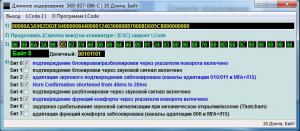

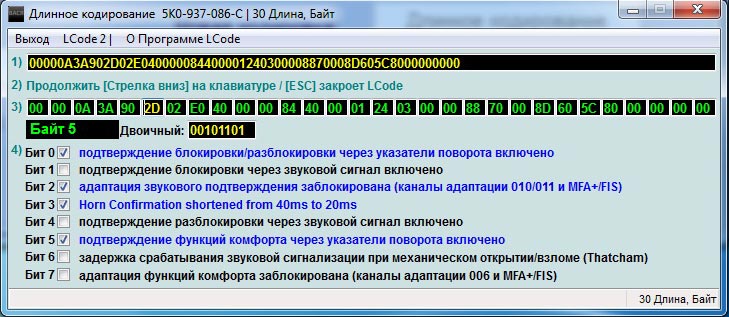

Space 38 Жалоба Опубликовано: 8 декабря 2011 Может нельзя активировать потому у меня нет Многофункционального дисплея `Plus` Это касается только тех у кого установлена штатная сигналка, если ее нет то значит нет и дудки через которую должен подаваться сигнал Есть такая тема http://jetta-club.or...86%D0%B8%D0%B8/ у нас делается в 9м блоке 5 бит активируем 1 и 4 байты. Поделиться сообщением Ссылка на сообщение Поделиться на других сайтах
