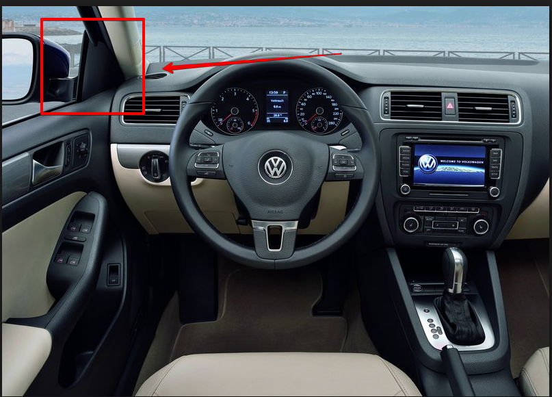

dozent 0 Жалоба Опубликовано: 28 июля 2016 Никто не сталкивался со скрипом внутренних накладок зеркал? Скрипят обе, и слева и справа. Вроде как немного помогает "поиграть" с опустить/поднять стекло, но не всегда Поделиться сообщением Ссылка на сообщение Поделиться на других сайтах
ChePaev 34 Жалоба Опубликовано: 28 июля 2016 Спрыснуть силиконовым спреем, подождать, а потом вытереть излишки и забыть на полгода. Я так делал.Отправлено с моего SM-A510F через Tapatalk Или разобрать и антискрипом проклеитьОтправлено с моего SM-A510F через Tapatalk 1 Поделиться сообщением Ссылка на сообщение Поделиться на других сайтах
