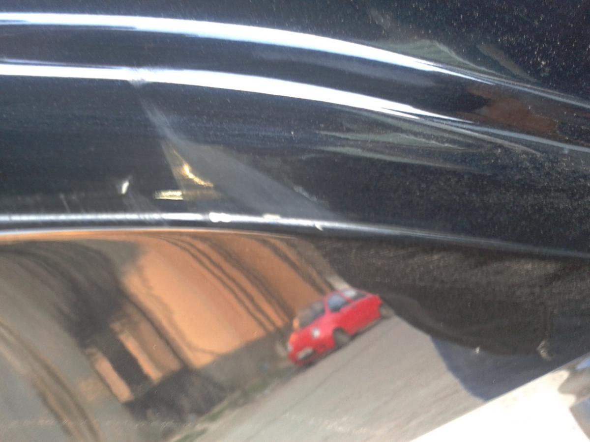

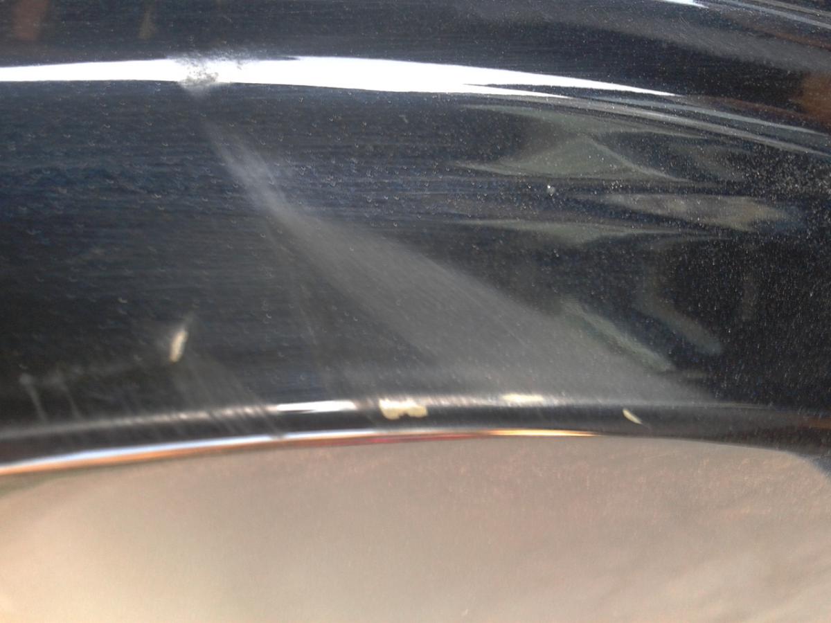

Сфоткать то могу, выкладывать не умею. А трет в местах прилегания бархоток. Не по всей длине, а в некоторых местах. Протяженость потертостей 2-3 см.
О нашел как с мобилы отправить. Щас пойду попробую пофоткать.
Изменено пользователем IslandSky
Спасибо за инструкцию, я щас с мобилы, выложить не получилось, поробую вечером с компа.
Нифига не понял. Фото в студию, где там что у кого трёт и стирает краску?
ОД всё сделает. Ехать надо поскорее, пока реально не протёрло насквозь.
@loed, немного не понял, нужно с бархоток саму ворсу срезать что-ли?
нет, я срезал часть резинки которая отходила далеко и терла.... сделай проще намаж чем то видным (я зубной пастой мазюкнул) место где потерто и закрой дверь, потом увидишь то место резинки которая трет

Машине скоро три года - в багажнике уже давно джентельменский набор: туба с краской в цвет кузова и рулон скотча. Регулярно подкрашиваю и меняю скотч. В некоторых местах за сезон съедает до металла, если вовремя не обработать... Действительно, какой то ВАГо-КОЛХОЗо-тюнинг!!! :(
