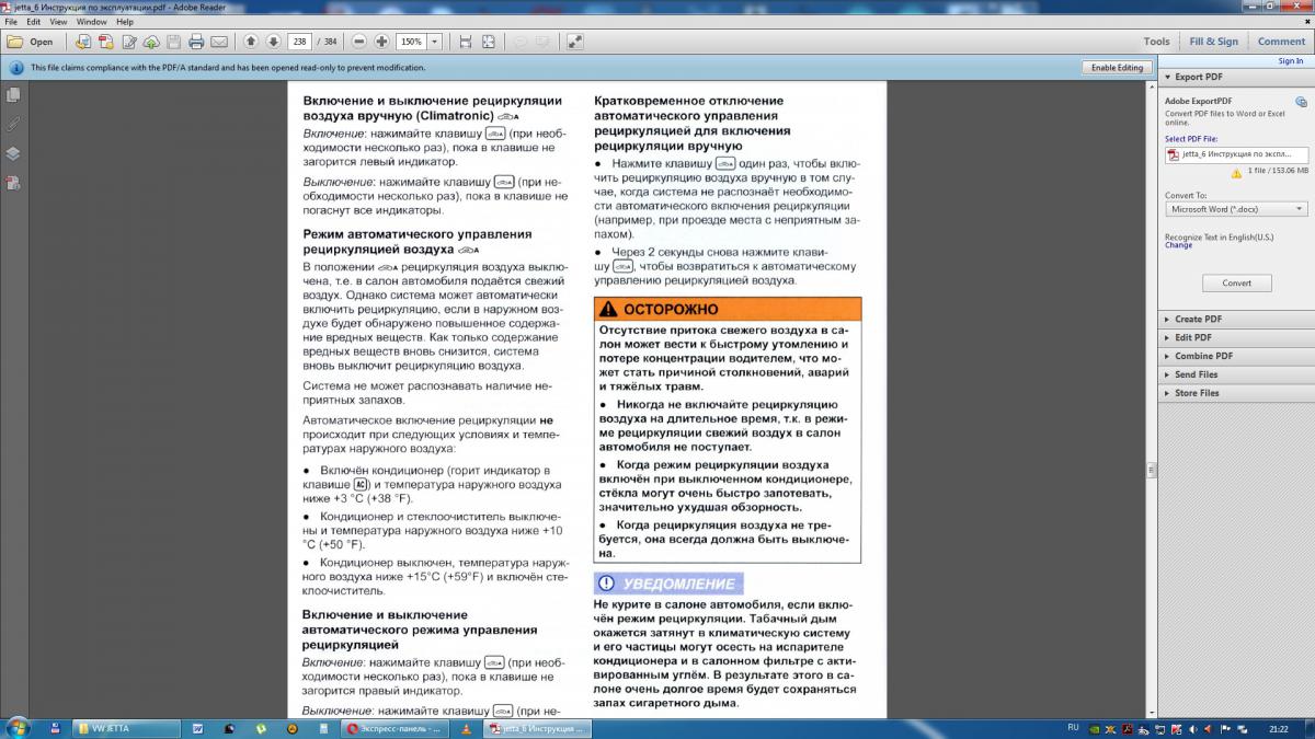

NikNikols 390 Жалоба Опубликовано: 16 февраля 2017 При температуре ниже +4 не работает.Это написано в инструкции? В каком разделе? Поделиться сообщением Ссылка на сообщение Поделиться на других сайтах
Смит73 10 Жалоба Опубликовано: 16 февраля 2017 Я в течении года наблюдаю за этим, летом тоже не работает. отработал только 1-й год эксплуатации это точно, а дальше не обращал внимания до 2015 года. Поделиться сообщением Ссылка на сообщение Поделиться на других сайтах
IslandSky 1 029 Жалоба Опубликовано: 16 февраля 2017 Это написано в инструкции? В каком разделе? В разделе пр климатические системы. 2 Поделиться сообщением Ссылка на сообщение Поделиться на других сайтах
