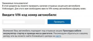

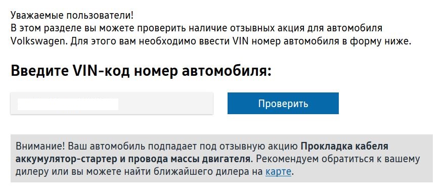

Обновлю, такая же проблема, причём мерцание происходит даже на заглушенной машине. Нашёл на оф сайте отзывные компании и нашёл вот что, думаете может оно?
@Mishgan45,Что мешает проверить по своему ВИН?
это окошечко с моим вином, позвонил дилеру, сказали бесплатно сделают. Может кому интересно будет решение данной проблемы )
@Mishgan45,Так сразу и сказал бы.. Посмотри, что делать будут, расскажешь потом
