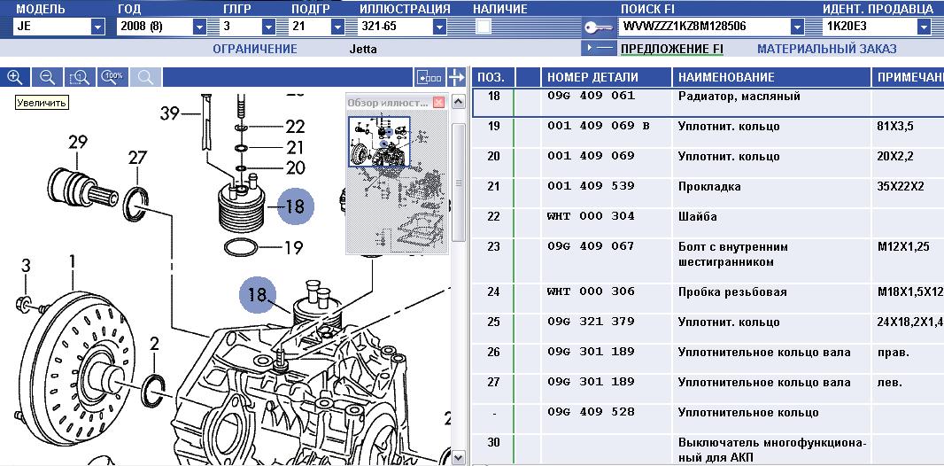

из за недостаточного уровня масла ...из за неисправного радиатора охлаждения(или забит или ещё что то) ....но скорей всего это у тебя гидро плита начинает умирать ....
на счет годроплиты у меня уже начались подозрения... как я понял, это у них очень частая болезнь...
да это болячка этой коробки .... советую сменить масло ..смотри если много стружки то готовся к ремонту
да в том то и дело что масло поменял вместе с фильтром. сказали что масло было чистое, без стружки... а как там происходит охлаждение масла? может нужно почстить что то? или уже гидроблоку это не поможет?
С вашим мастером не согласен что перегревается скорее всего там (обычно умирает в блоке клапанов ) клапан который отвечает за открытие масла в гидроплиту (подклинивает этот клапан) и получается пока масло холодное насосу легче его продавить ...
