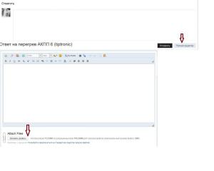

Никак не въеду как картинки загружать. Подскажите плиззз
вот так:
Выложил альбом в галерею. Сюда что-то не получается.
