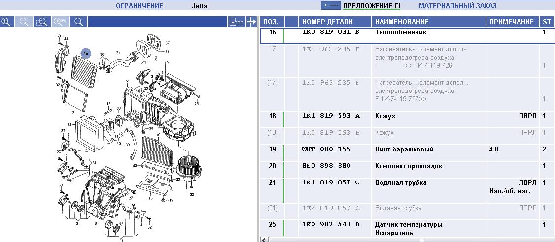

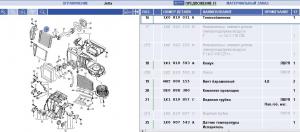

Виталий 49 Жалоба Опубликовано: 29 октября 2011 Ну если и есть протечка это на соединении теплообменника ( радиатор печки ) и трубок .... там есть некий комплект прокладок как раз между трубкой и радиатором печки 8E898380 (уплотнительное кольцо и хомут) Поделиться сообщением Ссылка на сообщение Поделиться на других сайтах

Чернобурка 0 Жалоба Опубликовано: 30 октября 2011 Тему разместил в разделе Климатическая система, обсуждается система охлаждения, а подсказка может содержатся в названии этого раздела. ну тк проблема с обдувом стекол, а причина может быть разной, я же не специалист и не знаю из-за чего. Поэтому и советуюсь с Вами. Ну если и есть протечка это на соединении теплообменника ( радиатор печки ) и трубок .... там есть некий комплект прокладок как раз между трубкой и радиатором печки 8E898380 (уплотнительное кольцо и хомут) Спасибо. Поделиться сообщением Ссылка на сообщение Поделиться на других сайтах
