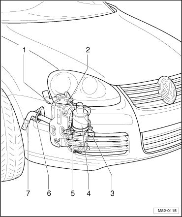

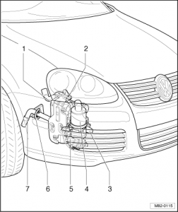

Fedor 10 23 Жалоба Опубликовано: 17 июля 2009 Детали и узлы дополнительного отопителя Thermo Top V 1 - Дополнительный отопитель Thermo Top V 2 - Топливопровод с быстросъемным штуцером 3 - Система выпуска ОГ 4 - Глушитель на впуске 5 - Циркуляционный насос -V55- 6 - Дистанционная насадка 7 - Концевая секция системы выпуска Поделиться сообщением Ссылка на сообщение Поделиться на других сайтах
