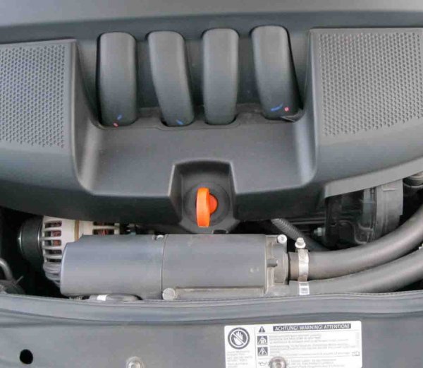

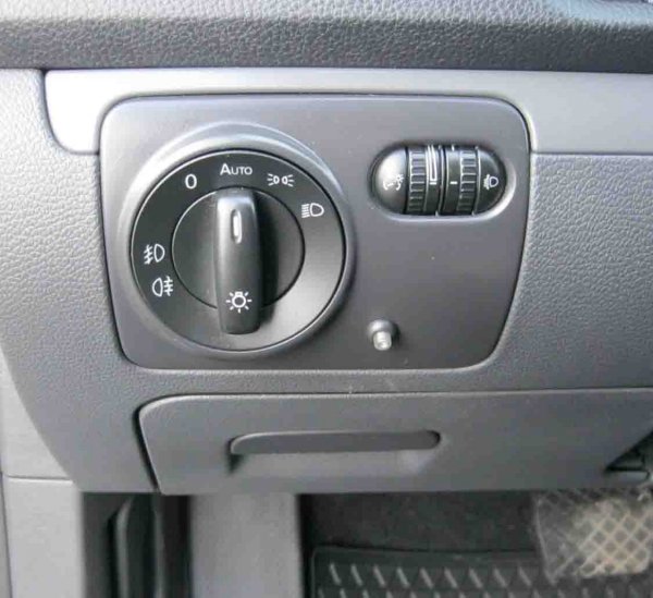

Владимир_Омск 1 Жалоба Опубликовано: 28 декабря 2011 Я писаль уже на др. форуме но повторюсь, может не все соклубники читали: Самому поставить нет проблем, ставил на 1.6 BSE за день, ничего сложного, все в комплекте. Кнопка отлично встала на панели, Сам подогреватель поставил за радиатором, Выхлоп вывел вниз. 1 Поделиться сообщением Ссылка на сообщение Поделиться на других сайтах

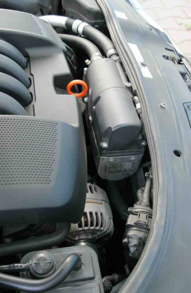

Юрий Моск 4 Жалоба Опубликовано: 16 сентября 2012 (изменено) Наконец свершилось! Установил вебасту TTV + блок дистанционного управления Т100. Посмотрю как пройдет зимняя эксплуатация. Всю информацию брал с http://www.touran-cl...dogrevatelya-v/. В настоящее время на очереди замена блока управления климатом, для прогрева салона после запуска автономки. Изменено 16 сентября 2012 пользователем Юрий Моск Поделиться сообщением Ссылка на сообщение Поделиться на других сайтах
Юрий Моск 4 Жалоба Опубликовано: 2 декабря 2012 Ну вот прошла моя Thermo Top V испытание морозами. Подключил её почти по штатному, есть связь с CAN шиной, в "мозгах" указал, чтобы работала ещё как и "догреватель". При температурах до - 5 гр. машину вовсе не прогревал, заводил двигатель и она сама запускалась, снег не успевал смести, как лобовое стекло начинало оттаивать, метров через 300-500, температура двигателя достигает 80-90 гр. Когда температура опустилась до - 23 - 26 градусов, то минут за 15, до выхода, с пульта запускал её и когда к машине подходил, то двигатель прогрет до 90 гр. Получаю удовольствие от работы сего прибора! Всё таки, в нашем климате, вебаста должна стоять как штатное оборудование. Поделиться сообщением Ссылка на сообщение Поделиться на других сайтах
