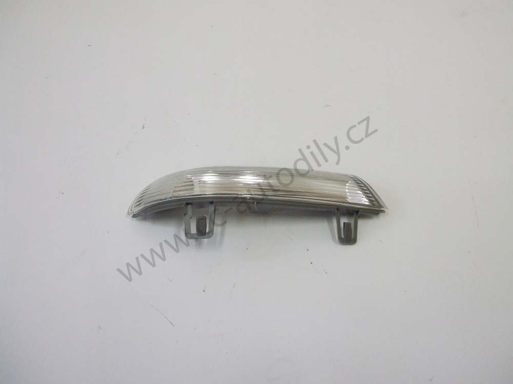

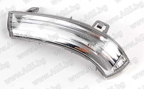

Скажите пожалуйста, кто владеет информацией, у этого повторителя есть два вида ( может и больше, не знаю) прозрачного внешнего пластика.Номер то тоже, всё так же, но разный рисунок. Что это такое?
Вот такие пластики ...
На одном более крупные полоски, а на другом более мелкие и одинаковые.Первые я только увидел, когда купил, а вторые стоят на всех авто, какие видел, не только не Джеттах ...
Фотоотчёт Разборка зеркала заднего вида - Международный Джетта Клуб.htm
Может у кого-то есть Б/У повторитель поворота левый, как на втором фото. А то не могу найти такой же новый. И-нет магазины сами ориентируются только на WIN или каталожный номер, и не могут ответить какой внешний вид у этой штуки.А покупать второй такой же, не очень хочеться, у меня один уже есть ... Может в производителе разница?
Смотрел на ebay, так там с таким же номером ( 1K0949101 ) , продаются и те, и те, только с мелкими полосками дешевле ( 2 фото) .

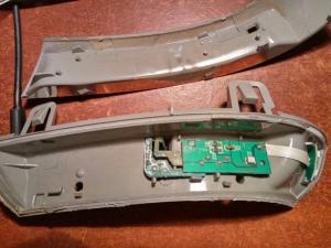

Тоже перестал работать левый повторитель...точнее очень тускло стал работать. Разобрал зеркало, снял повторитель. Погрел стекло феном, отклеил/отковырял стекло... В моем случае помер первый smd led на основной плате(беленький на фото) и на боковые два светодиода(через шлейф) приходило маленькое напряжение. В продаже smd не было, купил обычный светодиод желтого цвета. Поколхозил не много и впаял его в плату вместо smd... (фото после не сделал), но светодиод как раз протиснулся в квадратное окошко светоотражателя)..Склеил корпус и стекло Моментом. Поставил на место, все работает как и прежде.... Цена светодиода 10 руб. :)

@seoa40,Всё бы ничего, но хороших светодиодов купить не удалось. Ремонтировал оба поворотника и оба через некоторое время "умерли". Заменил на новые.
