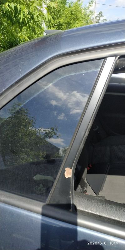

Привет форумчанам! Сегодня заметил ржавчину на перегородке заднего бокового стекла (черная, тонкая, что отделяет треугольничек от основной опускающейся части). В связи с эти вопрос: кто знает как ее снять и какой у нее каталожный номер?

Надоела ржавчина на накладках, собираюсь все поменять.
С большими накладками на обеих дверях вопросов нет - сдвинуть уплотнитель, открутить болты, снять накладку. А вот со средней вопрос. Видимо без снятия внешней обшивки двери никак не ришить данный вопрос.

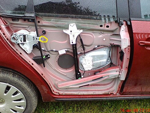

Нет, именно внешнюю. Уже нашел фото внутренностей двери, эта перегородка крепится там.

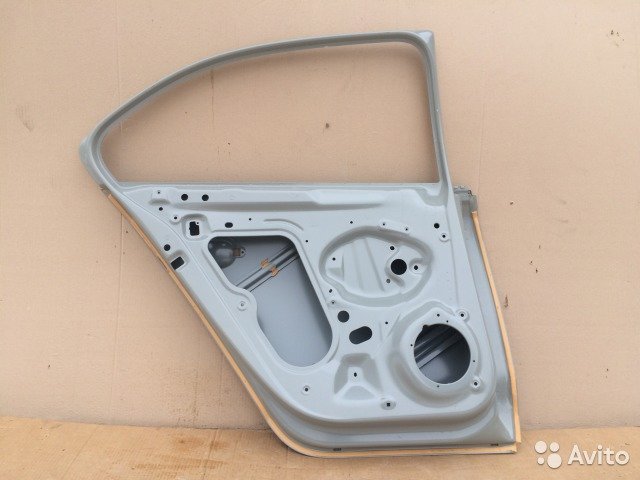

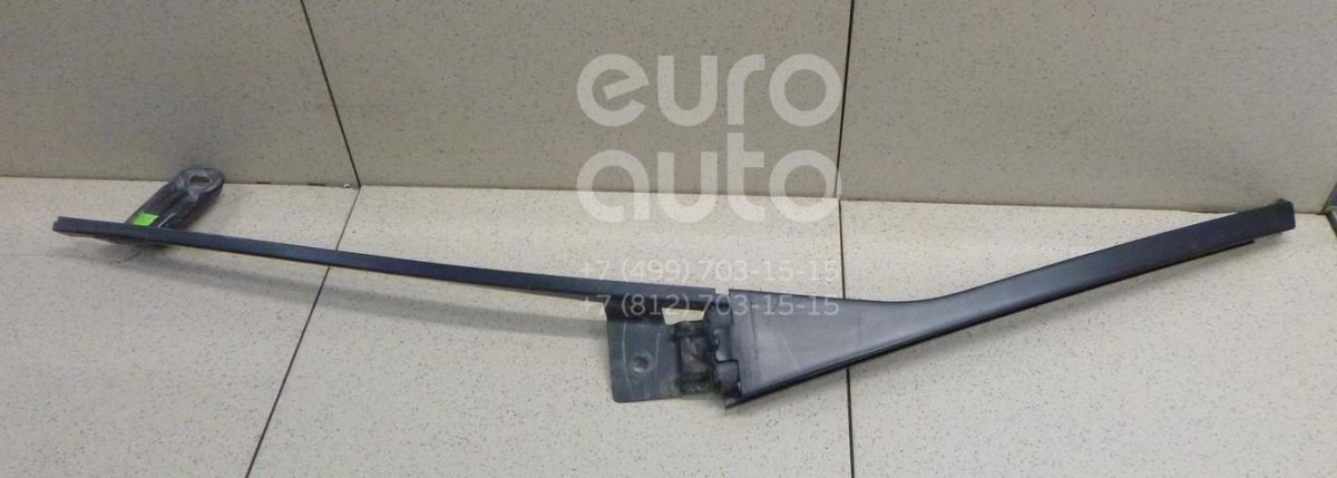

Номер перегородки (направляющей) - 1K5839407K03C. Фото внутренностей и самой детали прикрепляю.
На фото дверь не Джетты 6. Смотрите, жесть на месте, а стоечка снята... значит можно снять изнутри.
