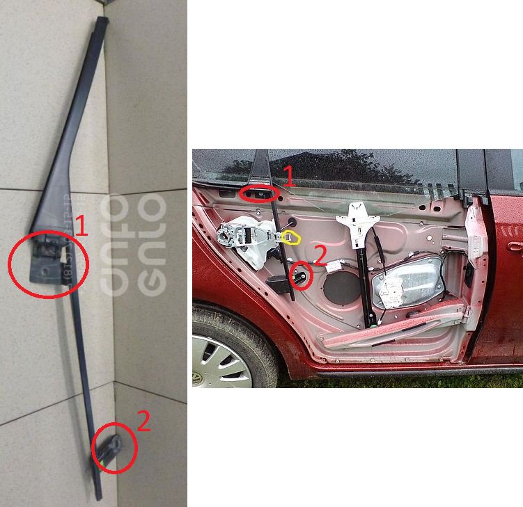

Перегородка заднего бокового стекла

Не понял фразу, можете пояснить? Как снять эту направляющую, без снятия внешней накладки двери? Судя по всему там оба винта под накладкой.

Не понял фразу, можете пояснить. Как снять эту направляющую, без снятия внешней накладки двери? Судя по всему там оба винта под накладкой.
Внешняя накладка двери приварена, как Вы собираетесь её снимать? Или она на Джетта 5 действительно снимается???Надо как то добраться до крепления с другой стороны. Динамик легко высверливается, а потом можно опять закрепить заклёпками. Стоят они копейки.

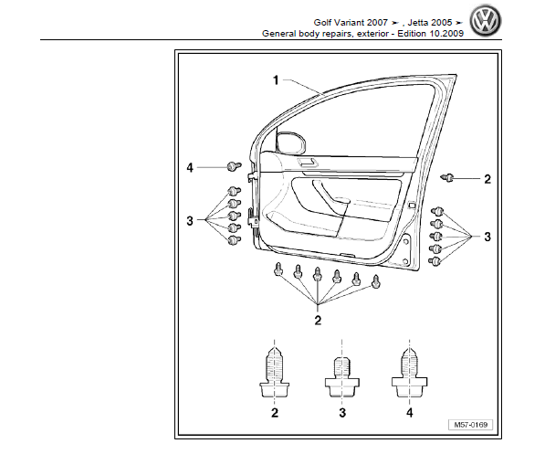

1 час назад, krebsi сказал:
На 5й серии (VW, Skoda, не важно) внешние накладки на винтах.
Изменено пользователем DolinEA
уже понял. Там тоже не всё так просто. На клей сажать надо, однако...
48 минут назад, krebsi сказал:
Клей? Какой клей, зачем клей? Все там нормально на винтах. Я уже снимал накладку водительской двери, когда лечил личинку замка, все там нормально снимается и ставиться обратно. Есть сложности с регулировкой зазоров, но это решаемо.
Не знаю, читал у немцев, что при установке назад надо на какой то клей сажать. Правда про Golf-V писали.
3 часа назад, krebsi сказал:
Свою 5-ю Джетту не разбирал, но! Конструкция дверей очень напоминает Ауди-100 44 кузов. Т.е. - наружная панель, Каркас двери и механизм стеклоподъёмников со стеклом. Накладка же оставалась на корпус двери. Клеев/герметиков никаких не было.
"Направляющая" это направляющая стекла - бархотка? На старых машинах она просто вставлялась в каркас. На современных некое целое. Может на заклёпках?
