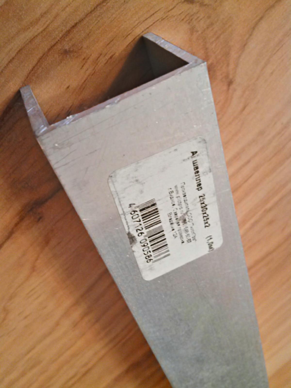

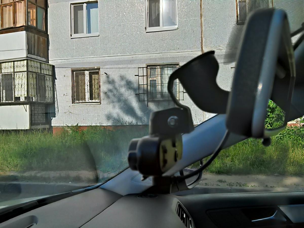

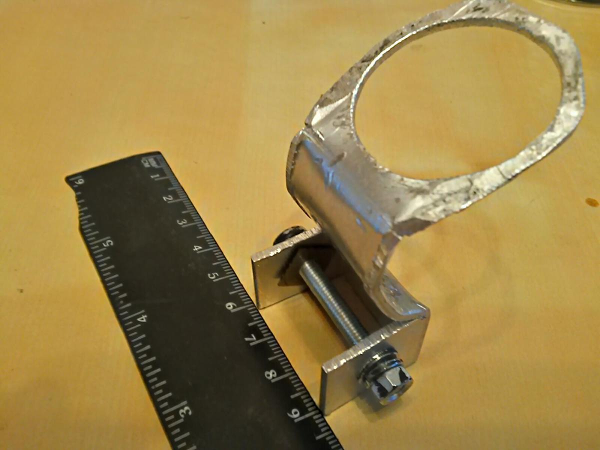

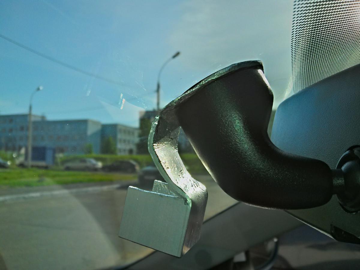

Снимал зеркало не раз, поэтому такая идея и возникла. Убедился в возможности такого крепления. Сейчас изготовил крепеж, сидит жестко. Буду подгонять, красить. Материал: алюминиевый  "П" профиль толщиной 3 мм (такая же толщина пятачка на лобовухе). А пока фото первоначального варианта.
Изменено пользователем hrustik75

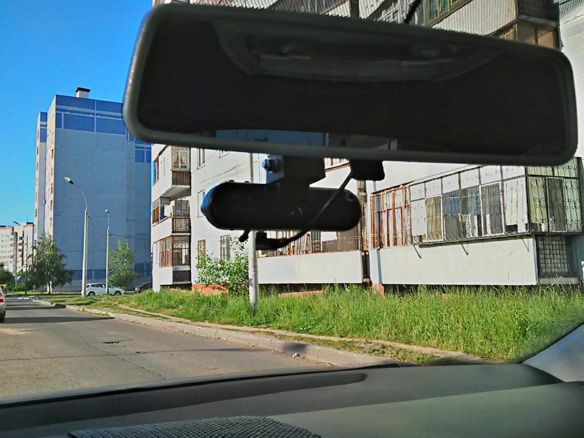

И покрашенный (два раза грунтанул, один раз покрасил) с регистратором (второе фото с точки ниже уровня глаз водителя, чтоб крепеж лучше видно было).

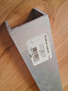

Вот ещё фото профиля с "Мегастроя" из которого уже на второе авто крепеж ваяю. Где у меня большое кольцо, там пришлось профиль разгибать и расплющивать. Инструмент: ножовка по металлу, пассатижи, молоток, разводной ключ, напильник (полукруг-прямой), дрель. Очень не хватало мини тисков) :-)
Грубовато как-то выглядит. Кажется мне, что такой рычаг создаст проблемы с вибрацией ВР.
Советую обычную гайку заменить на барашковую.
На приз за эстетичность не претендую: подручные материалы; чертежи не чертил. По поводу вибраций: возможно и будут, что вряд-ли; рычаг можно было и меньше сделать, но этот размер делал вообще "на глаз" дома вдали от авто. Гнуть эту толщину во время подгонки довольно сложно. Когда подгонял, вообще мысль была доп. отверстий насверлить. Даже если будут вибрации вполне себе можно ножку между крепежом и зеркалом (или лобовухой) из полимеров вставить и т.п. Барашки мне не нужны: данный крепеж задумывался именно для несъёмного крепления, иначе я на присоске родной оставил бы. И, наконец, самое главное: эту поделку делал как альтернативный другим, вариант крепления к салонному зеркалу своими силами без обращений к токарям и сварщикам.

Я поставил, со штатными крепление!! Смотрится очень даже ничего!!! Спрятал провода под потолок и включил в прикуриватель!!! Соплей не торчит, все аккуратно!!!
