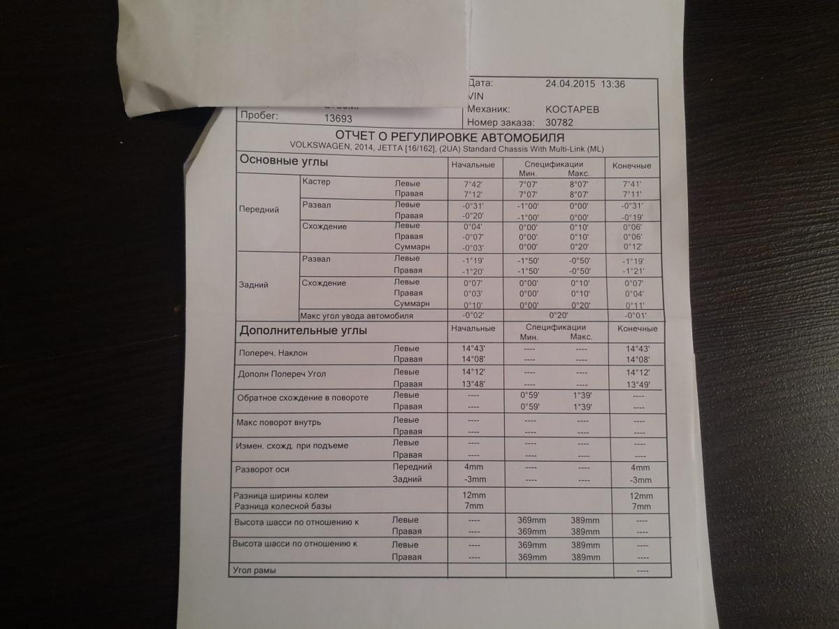

mvv 18 Жалоба Опубликовано: 14 июня 2015 В апреле делал ТО в Перми и решил заодно развал у них сделать. На форуме вычитал, что для нашей подвески с ППД код 2UB, а мне выставили по коду 2UA. Наеб... обманули? Или, вообще, ничего не делали, бумажку состряпали и деньги взяли? Вот распечатка... Поделиться сообщением Ссылка на сообщение Поделиться на других сайтах
vampir-serg 420 Жалоба Опубликовано: 14 июня 2015 @mvv, а на фига ты его вообще делал при пробеге 13600 км? Поделиться сообщением Ссылка на сообщение Поделиться на других сайтах
snik 79 Жалоба Опубликовано: 14 июня 2015 @mvv, а на фига ты его вообще делал при пробеге 13600 км? Дык, год прошел наверное, вот и сделал. Поделиться сообщением Ссылка на сообщение Поделиться на других сайтах
EYN 288 Жалоба Опубликовано: 14 июня 2015 Дык, год прошел наверное, вот и сделал. Так сход-развал никак не зависит от времени стояния авто в гараже, только пробег. При 13600км пробега, если это только не полностью грунтовые дороги с огромными ямами, действительно рановато. Поделиться сообщением Ссылка на сообщение Поделиться на других сайтах
