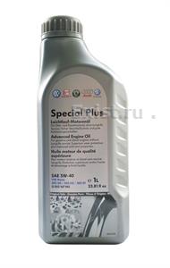

imaks 11 Жалоба Опубликовано: 20 сентября 2013 А у нас дилер на 1,6 рекомендует 502 допуск. извиняюсь, ошибся именно 502 рекомендуют вот письмо из ФРГ Мы рады, что Вы являетесь клиентом марки Volkswagen. В ответ на Ваш запрос, поступивший на Горячую Линию, можем сообщить следующее. Согласно рекомендациям завода-изготовителя, для двигателя Вашего автомобиля Volkswagen Jetta необходимо применять оригинальное моторное масло марки Volkswagen. Его можно приобрести в отделе запасных частей любого официального дилерского предприятия. В случае отсутствия возможности использовать оригинальное моторное масло, рекомендуем применять масло Castrol, а также моторные масла других производителей c допуском завода-изготовителя VW 502 00. Допуск указывается на упаковке масла. Обращаем Ваше внимание, что вязкость масла зависит от климатических условий эксплуатации. По данному вопросу рекомендуем обратиться на дилерское предприятие в Вашем регионе. Вот что рекомендует фольксваген, вне зависимости от двигателей. http://www.volkswagen.ru/ru/service/vw_service/partnership/castrol_edge_professional.html не стоит верить рекламе Поделиться сообщением Ссылка на сообщение Поделиться на других сайтах
IslandSky 1 029 Жалоба Опубликовано: 20 сентября 2013 Сегодня на доливку именно такую бутылочку купил у ОД, ровно 1000 р за литр, причем не спрашивали про машину, спросили фамилию и пробили по базе. Поделиться сообщением Ссылка на сообщение Поделиться на других сайтах

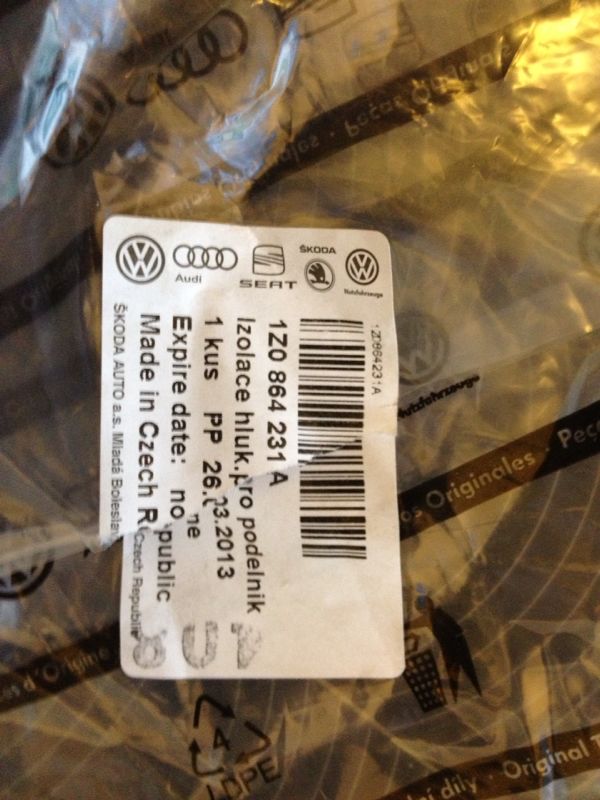

DmitriyChekin 20 Жалоба Опубликовано: 23 сентября 2013 (изменено) Был вчера на ТО-1в Макон Тверь.. 2250 со своими запчастями. Почему-то содрали 570р за снятие пластиковой защиты. Не стал с ними спорить Машина в полном порядке. Мотор просто задышал после замены масла,поехал легче. На вопрос о замене масла на 7500 сказали,что это не нужно,куча машин с пробегом по 200 тысяч нормально живут с интервалом замены в 15 тысяч км. Посоветовали лучше менять воздушный фильтр с каждым ТО. Устранен дребезг топливных трубок в районе бардачка. Засунули туда какой-то оригинальный пакет,по ощущениям это поролон с целофане. Просто запихнули его максимально далеко в пластиковый короб воротком,стоит он 280р. Дребезг при трогании и разгоне не устраняли,сказали,что все в норме,видимо самому придется на яме смотреть. Масла залили 3,55 литра,по щупу максимум. Посоветовали поддерживать именно максимум,тк минимальный и средний уровень вреден для цепи. Вывернули свечи - рабочие,проверили после моих жалоб на легкую вибрацию при разгоне. Сразу сказали,чтоб сменил заправку,по налету видно,что в топливе присутствуют присадки. Последние 400 км проехал на экто лукойле. В книжке не стали делать отметку,что з/ч и масло клиента. Изменено 23 сентября 2013 пользователем DmitriyChekin Поделиться сообщением Ссылка на сообщение Поделиться на других сайтах
